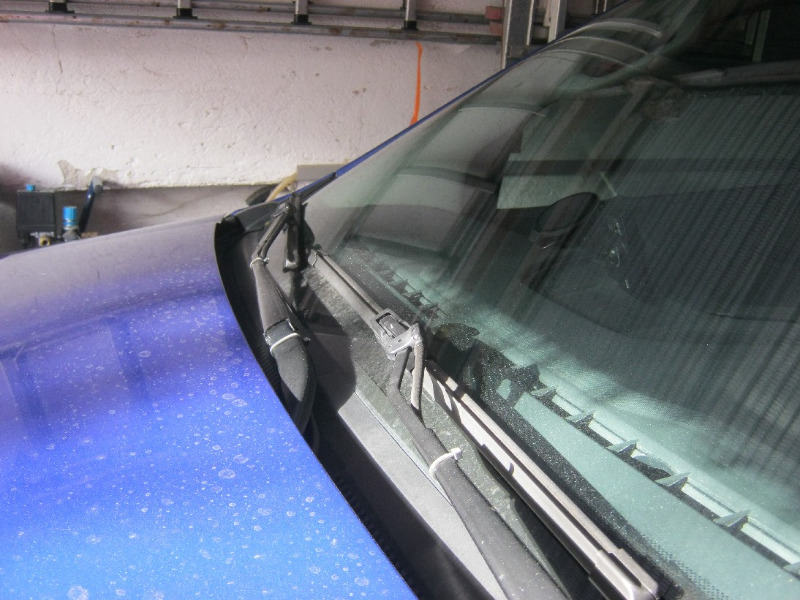

Waschdüsen hab ich
solche verbaut
Für den Schlauchhalter hab ich keine nummer mehr, würde aber heute auf diese Lösung gehen.
