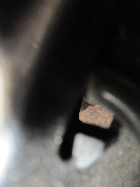

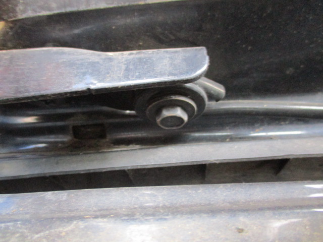

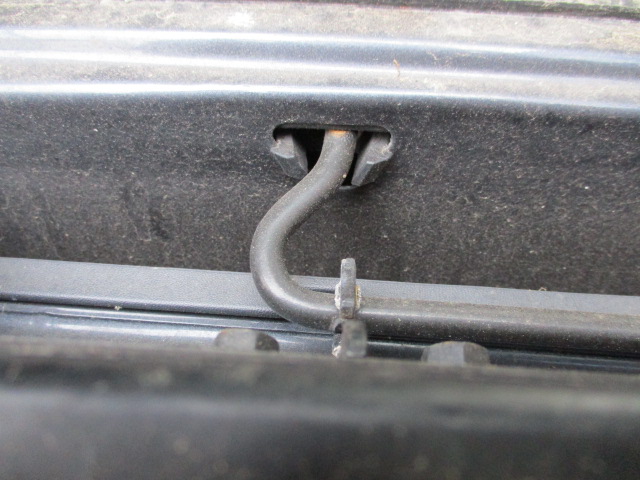

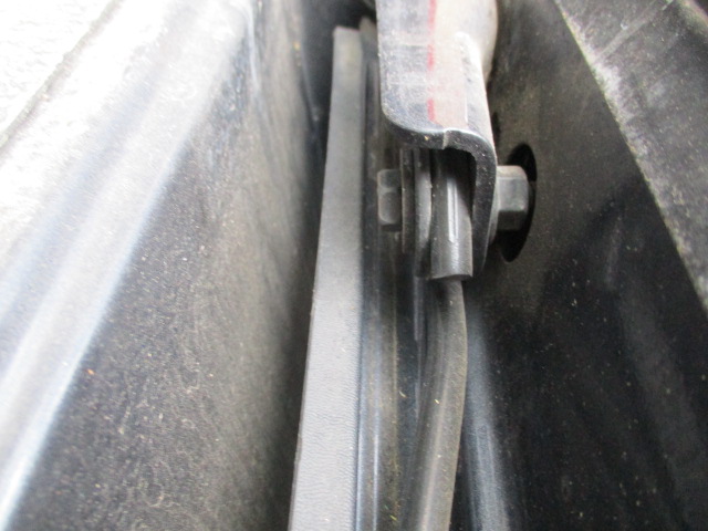

Hallo, hier mal ein paar Bilder. Das Loch wo die Feder reingeht ist auf der linken Seite, die Verschraubung an der Klappe rechts. Ich hoffe das hilft dir ein bisschen weiter.
Mfg Iron

Sehr gut, danke.
Genau sowas hab ich gebraucht.
Für das Loch im Auto muss ich mir was überlegen. Die Feder an die Klappe ist kein Problem.
Konntest du mal wo vergleichen, wie viel die Feder bringt?
