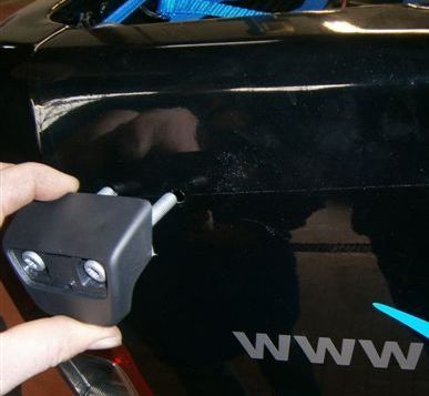

bin mir nicht sicher, aber soweit ich das gesehen hatte, mußt Du die Schutzkappen "stirnseitig" entfernen. Mit flachem Schraubendreher heraushebeln. Danach kommst Du an die beiden Schrauben.
Anbei ein Bild, das ich ursprünglich mal von BigPit kopiert hatte, weil ich mir solche Zusätzlichen Haken kaufen wollte.

Wie schon gesagt wurde, mit was flachem etwas seitlich in den Schlitz und einfach ausklipsen.
Unten mittig ist so ne kleine Haltekante., deswegen etwas seitlich...
