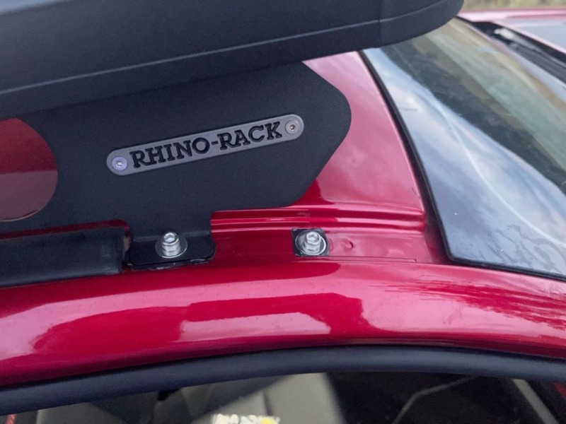

ich habe auf meinem Ford Ranger die Dachreling gegen die Pioneer NG Plattform getauscht. Leider sind nach der Montage die Verschraubungen quasi freiliegend und ich würde diese gerne abdecken.
Was ist dafür die beste Lösung? Kann man eventuell diese Gummileiste (die unter der Serienreling ist) nachkaufen und zurechtschneiden?
Oder einfach mit irgendetwas verfüllen? (Silikon?)

Ich würde die Gummileiste nachkaufen und die Schnittkante mit Silikon abdichten.DieterK schrieb: Hallo,

Silikon würde ich lassen, das frisst.
Lieber Sikaflex.
Gibts auch in schwarz...

Wo kann man diese Gummileiste nachkaufen bzw. wie nennt sich dieses Teil?
Sikaflex ist eine gute Idee, habe ich sowieso vom Wohnwagen her vorrätig.

Bei den Preisen, die Ford aufruft und weil es eh nur ein kurzes Stück ist, würde ich mal beim nächsten Autoverwerter schauen.
Da findet sich bestimmt was in passender Breite.
Vielleicht von nem ollen Focus oder Mondeo.
Das kannst du dann zurecht schneiden und mit Sika ankleben...
