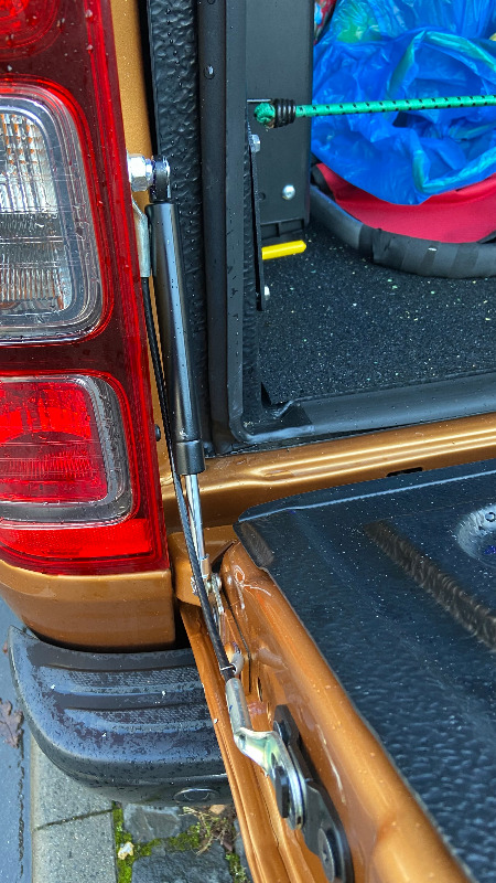

Ich wollte einen/Zwei Dämpfer für die Heckklappe einbauen.
Dazu meine Frage, passt dieses Teil an den 2021er ?
Dämpfer
Ja, der solle nur bis 2017 passen, aber für mich sieht es so aus, als würden die Teile passen.
Danke für Infos

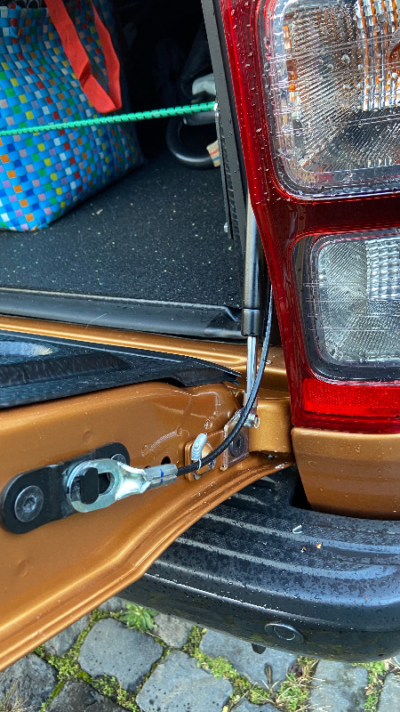

Hallo
Die Dämpfer waren heute morgen schon da und ich wollte sie auch schnell einbauen.
Es stimmt, die passen, leider nicht mal so schnell eingebaut.
Mein Problem sind die Schrauben an der Heckklappe, die sind so mit Farbe zugekleistert, das ein 7er Imbus nicht passt bzw. Ich die Schrauben nicht lösen kann. Jetzt beschaffe ich mir einen T50 und einen Schlagschrauber um die Teile zu lösen:

So, heute war endlich ein 50er Torx da (mein Lieblingsbaumarkt ist wie immer perfekt sortiert, alles was ich so brauche ist zumeist nicht da
Jedenfalls ist er nun da (1/2 Zoll Bit) und die Schrauben sind doch nach einigem Kraftaufwand gelöst.
Der Rest war in ein paar Minuten erledigt
Nun funktioniert alles wie es sein soll, die Heckklappe geht gaaaaaaanz langsam runter und braucht auch etwas Druck beim Hochheben, ist aber ok, so wird keiner aus der Familie erschlagen, wenn sie/er mal an die Klappe muß.
Fakt ist, die angebotenen Dämpfer (2 Stück für ca. 40€) bei Amazon/Ebay passen auch für den 2021er Ranger, nicht nur bis 2017
