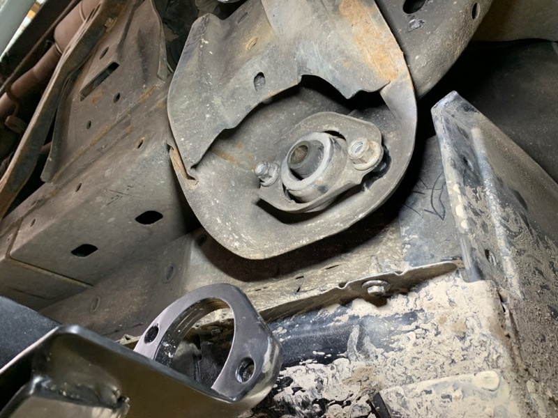

Hallo Leute!
Ich wollte heute meine Rockslider montieren. Jetzt habe ich das Problem, dass die vorderen Bolzen zu kurz sind. Da kann ich nicht mal die Muttern ansetzten.
Wie habt Ihr das gelöst?
Ranger WT 11/16
19 Apr 2021 10:57 #2 von Trail-Seeker
Trail-Seeker antwortete auf Rockslider Gobi Montage
Welche Bolzen genau meinst du? Foto vom Bolzen und wo der hin soll wäre hilfreich.

19 Apr 2021 12:06 #3 von Haxli
Haxli antwortete auf Rockslider Gobi Montage
Ranger WT 11/16
19 Apr 2021 14:41 #4 von hecl
hecl antwortete auf Rockslider Gobi Montage
Das originale ovale Blech muss ab und muss weggelegt werden. Dafür iss ja das an den Rockslidern.

19 Apr 2021 15:36 #5 von Haxli
Ich wiederhole meinen Mechaniker: Na Jörgl, das Blech war schon herunten und es ist trotzdem zu wenig von den Schrauben übrig...
Meine Frage: Müssen die Schrauben vorne was halten? Die sind e nur zu Sicherung da oder? Runter kann der Slider nicht und gehalten wird er von hinten.
Alternativ einfach anheften?
Ranger WT 11/16
19 Apr 2021 16:44 #6 von OffRoad-Ranger
OffRoad-Ranger antwortete auf Rockslider Gobi Montage
kann man die Schrauben herausschieben?
Dann von unten längere rein und oben die Mutter.
19 Apr 2021 19:27 #7 von Trail-Seeker
Die drei Schrauben müssen raus, dann den Ring weg packen und den Slider dort anschrauben. Die Anleitung war da auch sehr eindeutig.

20 Apr 2021 08:56 #8 von Haxli
Trail-Seeker schrieb: Die drei Schrauben müssen raus, dann den Ring weg packen und den Slider dort anschrauben. Die Anleitung war da auch sehr eindeutig.
Bei mir hat alles gepasst
Marco
Aber dann bleiben eben nur 3-4 Gewindegänge übrig. Reicht das und war das bei dir auch so?
Ranger WT 11/16
20 Apr 2021 10:27 #9 von S t e f a n
S t e f a n antwortete auf Rockslider Gobi Montage
Längere Schrauben sind keine Option?
20 Apr 2021 11:51 #10 von hecl
Sind das nicht nur Bolzen??
Oder kommt man von oben an die Schrauben dran??
