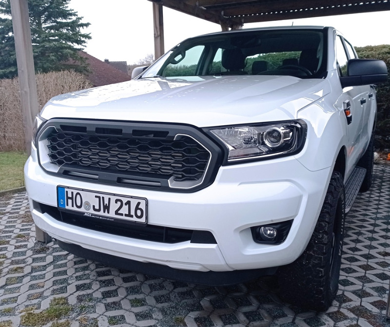

leider habe ich keinen aktuellen Ersatzteilekatalog gefunden! Kann mir einer einen nennen oder sagen, welche Bauteilenummer die NSW-Blenden in schwarz haben? Der ganz neue XLT ab Ende 2020 hat diese wohl in schwarz - bei mir sind sie noch so häßlich silbern. In anderen Ländern waren die beim XLT schon immer schwarz.

ich hab zwar die Nummer nicht aber die Teile sind eh nur eingeklipst.
Ne Dose Kunststoffgrundierung, bissi Schleifflies und ne Dose schwarz sind bestimmt billiger.
Oder Plastidip, funktioniert auch gut...

Plastidip im Frontbereich finde ich wegen Steinschlag nicht so doll. Sieht nach paar Wochen aus wie sau. Austausch wäre mir schon lieber als lackkieren - sooo teuer sind die Teile sicher nicht.
Ich überlege auch, mir die Teile für 35€ inkl. Standlichtring aus China zu bestellen...

Hab sie am Wochende mit Schleifvlies angeschliffen, entfettet und mit Kunststofflack aus der Dose lackiert. Schaut gut aus!
