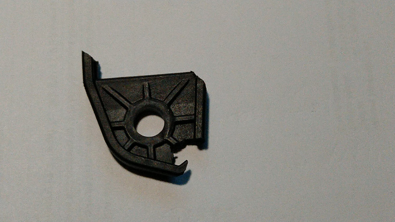

... so habe jetzt mal den zerfetzten Rest des Teils fotografiert.
... und wie man sieht ist auf dem Foto oben der Bügel (Gurthalter) abgebrochen und unten in der Ecke der Plastikpenöpel, also keine Chance!
Zudem ist der Gurt anscheinend nachträglich angenäht, so daß man hier auch mit einem 3D-Teil wenig Chancen hätte. Genau kann ich es nicht sagen, da bei mir das Ganze zerfetzt ist.
Aber wer "Ranger fährt, hat ja eh genug Kohle"
Danke an alle für die zahlreichen Tipp's, aber ich lass erstmal meine Bastel-Lösung, die auf jeden Fall stabiler ist als der Plastikkram.
der RangerRudiX
der RangerRudiX

Danke für das Bild. Die Zeichnung von MT war da nicht so detailliert.
Man sieht jetzt, dass der Penöpel nicht viel "Fleisch" hat und die Durchbohrlösung auch keinen langfristigen Erfolg hätte.
Mit dieser Vorlage könnte man das aber vllt. massiv aus einem Stück Alu o. ä. in gleicher Stärke nachbauen und zurechtschnitzen. Da könnte dann ein Stift oder eine Schraube an der richtigen Stelle Erfolg versprechender sein.
