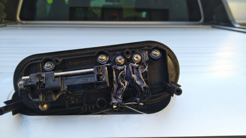

heute früh habe ich es geschafft den Gurt bzw. die Plastikbefestigung am Mountain Top Rollo meines Rangers abzureißen, jawohl es hat Fetzen gegeben. Der ganze Mechanismus zum Entriegeln des Mountain Top Rollo ging von Anfang an recht problematisch. ... so und nun geht gar nix mehr. Wie kann man da ein Plastikteil verwenden, Kopfschüttel :bash:
Hatte das Schloß, das ja lediglich mit 4 Torx-Schrauben befestigt ist schon ausgebaut, wobei mir dann auch noch zwei Plastikhebel entgegenfielen, wieder eingebaut, aber nix is. Geschmiert mit Ballistol, nix. Der ganze Mechanismus wird ja scheinbar über zwei Seilzüge geregelt, wobei mir die Funktion aber auch nicht ganz verständlich ist.
Das Mountain Top Rollo müsste sich doch notfalls auch händisch öffnen lassen?

10 Jan 2021 17:02 #9 von RangerRudiX
PIPDblack schrieb: Normalerweise schließt man doch am Knopf auf, drückt diesen und fertig ist die Laube. Das Gefoppel an dem Plastikteil unten ist doch nur eine Alternativöffnungsmethode. Wirken tun beide sicherlich auf den gleichen Mechanismus. Wenn der hin ist, geht mit beiden nix.
... so das Video von "Planetengetriebe" ist gut, aber letztendlich gab der Hinweis von PIPDblack den entscheidenden Hinweis. Das dies auch mit dem Knopf geht hat mir der verkäufer nicht erklärt, das ging die ganze Zeit auch gar nicht, war warum auch immer fest, hm.
Na ja, habe das Ganze halt nochmal auseinandergenommen, das Schloß und die seitlichen Führungsschienen ordentlich mit Ballistol eingesprüht und alles wieder zusammengebaut. Ist aber eine ganz schöne Frickelei, da der "Kunststofflügel" (so nenne ich das Teil mal), zum einen in die Bohrung und zum anderen zwischen die beiden Riegel mit den Stahlseilchen gesetzt werden muss. Und genau damit kann man dann auch eine Notfallöffnung machen!!!
Will man das Ganze dann einführen so fällt der Flügel aber wieder heraus. Habe dann mit einer Hand das Ganze von oben gehalten und mit der anderen von unten einen Schlitzschraubendreher eingeführt, damit ich entsprechenden Gegendruck beim Einführen hatte.

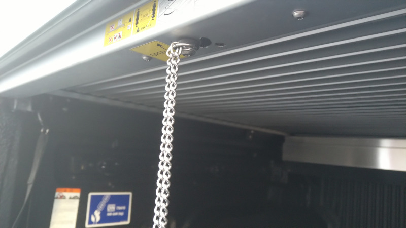

... da ich ja das Original-Plastikteil vom Gurt abgerissen habe musste ich mir da auch noch was einfallen lassen. Alte Hundehalskette, Edelstahlring und kleiner Schäkel sollten stabil genug sein :freuen:
... so nun läuft der Rollo wie geschmiert, aber er schließt nicht mehr selbstständig . D.h. ich muss Ihn unter Spannung halten und den Kunststoffschnapper innen von Hand zur Seite drücken. Öffnen kann ich dann, wie es auch sein sollte mit dem Druckknopf. HURRA, HURRA, HURRA :bash:
