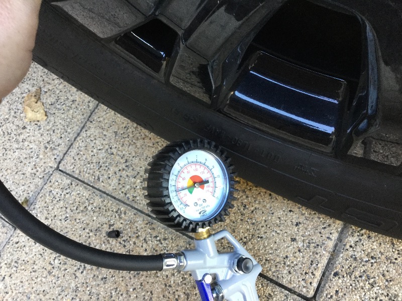

Nach ein paar Tagen wollte ich ihn rausfahren, da kam schon Fehlermeldung dass ein Reifendruck nicht Stimm.
Also alle vier Reifen gemessen, er sagt ja nicht (wie mein Jeep) welcher Reifen es ist. Vorne links 2,3, vorne rechts 2,5, hinten rechts 2,3, Ihnen links 1,8 bar.
Also mal mit meinem Kompressor alles auf 2,6 bAr aufgefüllt. Nebenbei Flüssigkeiten geprüft - scheibenwaschflüssigkeit (unbenutzt) war so gut wie leer.

Eine Woche später wieder rausgeholt - Reifendruckfehler - hinten links wieder unter 2 bar. Also aufgepumpt und zur Werkstatt.

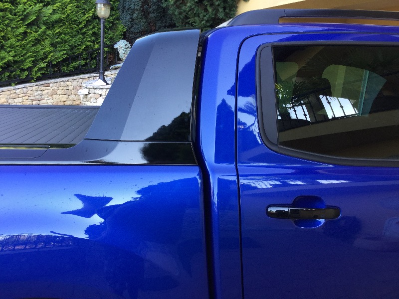

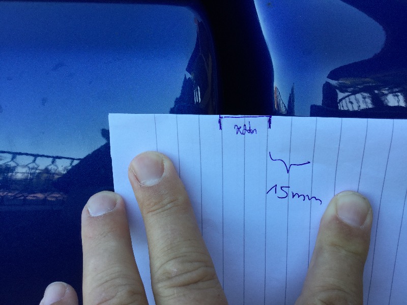

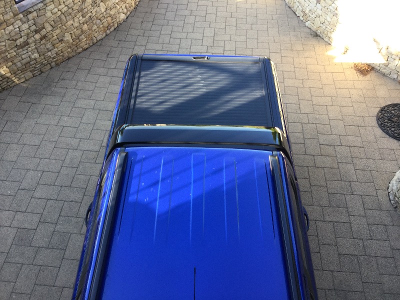

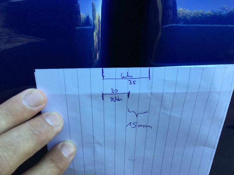

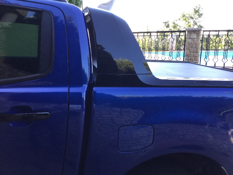

2. der ganze Aufbau hinten mit der Ladefläche ist kreuzschief montiert - man sieht es von hinten und von oben dass das Auto wie eine Banane ist. Habe es dann gemessen. Links Abstand zur Kabine 35mm, rechts 20mm was 15mm Unterschied sind. Auf die Länge des Aufbaus 1,60m bezogen dürften das ca. 3,5-5 cm sein wie der Aufbau am hinteren Fahrzeugende falsch ist. Eine Banane also - Antwort des Servicemannes „das Problem ist bekannt ist halt ein LKW der von N...r schlecht i Südafrika da unten zusammengebaut wird.“

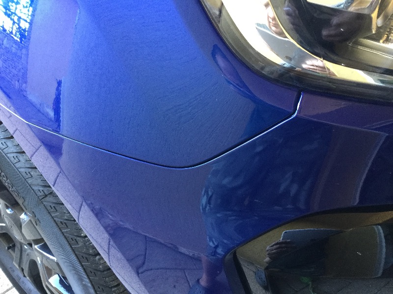

3. Frontschürze beidseitig nicht ordentlich montiert. Hohes spaltmass in den Ecken zum Scheinwerfer. „ das ist normal weil es eben die N....r“ nicht so genau können.

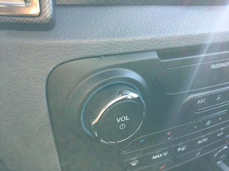

4. plastikzapfen schaut zwischen Armaturenbrett und Klimasteuerung heraus. „Ja, das schaut nicht schön aus“

Dann haben sie den Reifen abmontiert und in ein Wasserbad. Ein kleiner Aufkleber war zwischen felgenhorn und reifen (kein Zehntel mm dick) - der müsste schuld sein dass Luft rausging, das Ventil schaut gut aus.
Also wieder heim gefahren mit der Banane. Reifendruck war 2,7 bar. Am nächsten Tag dann 2,4 bar.

Die Stoßstange schaut leider bei fast allen Rangers so aus.

Meiner steht rechts zwei Zentimeter höher als links und der rechte Hinterradreifen ist einen Zentimeter weiter außen wie der linke. Ist mir auch unverständlich, ist aber leider so. Zusätzlich hat bei Auslieferung die Leitung zum Dpf gefehlt. Der Dieselsee nach knapp 300 Km war zum Glück in meinem Hof und nicht auf der Baustelle. Das hätte Ärger gegeben.

Beim getesteten Vorführfahrzeug war es einwandfrei und bei einem in Orange i Showroom ebenfalls. Gestern habe ich noch vier frisch angelieferte verglichen, bei allen war der Stossfänger einwandfrei.
...und bei allen dort war die Differenz vom heckaufbau maximal 2-3mm zu links und rechts verschieden.

Ja dies mit der hinteren Achse dass die rechts Beifahrerseite weiter raussteht ist fast bei allen Ranger's.

Raussteht von der Ladefläche oder vom Rahmen?
Im ersteren Fall wäre es auch so, dass diese falsch montiert wurde.
Beim Rahmen?

ich habe mal gerade vom Rahmen gemessen. Ungefähr 1,5 cm Differenz :blink: . Ich bin die ganze Zeit davon ausgegangen, daß nur das Bett bescheuert montiert wurde. Wir hatten das Thema schon vor langer Zeit hier mal ausführlich besprochen. Gibt es bei Ford eine QS, oder muß das aus irgendeinem Grund so sein? Meiner ist noch ein VFl, wieso kann man das nicht abstellen?
