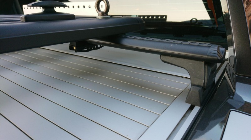

Hier noch ein Foto vom RhinoRack System, der untere Teil vom Fuß des Querträgers verbleibt am Fahrzeug.
Teileliste:
QMFK01: Rhino Rack Adapter HD auf RLT600 Füße für Ford Ranger Wildtrack OE Schienen,
11RLT600: Fußkit für Rhino Vortex / Heavy Duty (4), mit Schnellverschluss, 75mm hoch Höhe: 75mm
10VA137B: 2 STK Rhino Rack Vortex Querträger 1375mm, schwarz,
wenn man es breiter brauch oder mag dann diese Träger
10VA150B: 2 STK Rhino Rack Vortex Querträger 1500mm, schwarz,
Teileliste:

Danke nochmals. Hättest du vielleicht noch ein komplettes Bild von deinem Aufbau? Sieht interessant aus
Danke
Danke

Danke, sieht nett aus. So habe ich mir das auch vorgestellt, ich würde jedoch wahrscheinlich die 150er Heavy Duty Träger nehmen.
Oder wären die Vortex die bessere Wahl?
Hast du die Pioneer-Plattform 1242114BF so gewählt, damit rechts noch ein Fahrradträger hinpasst? Wenn ich das richtig sehe, sind dort Halterungen für den Vortex-Querträger dabei, würde das dann überhaupt an den Heavy Duty träger passen?
Danke!
Danke!

Ich habe die Vortex genommen weil ich mir die Option offen halten wollte diese vielleicht auch mal auf dem Dach (mit anderen Füßen) zu benutzen. Die Vortex verursachen durch ihr Design weniger Windgeräusche, aber probiert hab ich das noch nicht.
Ja, die Pioneer Platform habe ich so gewählt um auf beiden Seiten noch Platz für andere Ladung (z.B. Räder) zu haben.
Es sind zwei verschiedene Halterungen bei der Platform dabei, die Klemmen wie auf meinem Bild und Nutensteine mit Schrauben. Damit kann man die Platform direkt mit dem Träger verschrauben, die T-Nut wird durch die Gummieinlage abgedeckt.
Ich hab mich von Taubenreuther (Herrn Schobert) damals beraten lassen. Wende dich am besten mal mit deinen genauen Bedürfnissen an die. Es gibt hunderte verschiedene Kombinationen und dutzende Zubehörteile für das Rhinorack System. Die Befestigungen auf der Platform sind auch von Rhinorack.

Eine kleine Frage noch bezüglich der Plattform. Diese ragt ja unter den Wildtrak-Bügel. Wie nah ist die Pioneer-Plattform links am Bügel? Also dürfte die Plattform noch ein wenig breiter sein, oder passts dann nicht mehr mit dem Fahrradständer?
Vielen Dank
