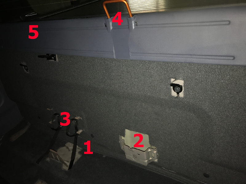

17 Aug 2017 21:33 #14
von DieterK
DieterK antwortete auf Rücksitzbank ausbauen für Hundebox - Maße + Fotos
nochmals danke für den Tipp.
Die Bank habe ich soweit demontiert und jetzt stören mich natürlich noch die ganzen angeschweißten Metallteile.
Ich habe mal von meinem aktuellen Stand ein Bild angehängt.
Wenn ich das richtig sehe sind die folgenden Halterungen angeschweißt:
1) Wagenheberhalter
2) Gurtwickler
3) Werkzeughalter
4) Gurtbügel (der dürfte aber nicht stören)
Wie schwer ist es, solche Metallteile zu entfernen? Wie macht man das am besten bzw. wer macht so etwas eigentlich? Beim entfernen soll ja nicht gleich alles beschädigt werden.
Wirklich "wichtig" dürfte ja lediglich die Halterung 2) für den Gurtwickler sein, und natürlich 4).
Bezüglich der Verkleidung 5). Ist diese wirklich nur gesteckt? Die Oberseite lässt sich einfach lösen, aber die Unterseite ist richtig fest.
Vielen Dank!
Dieter
1) Wagenheberhalter
2) Gurtwickler
3) Werkzeughalter
Vielen Dank!
Dieter

Mit dem entfernen der Metallteile (die ja angeschweißt sind) machst Du aber schon Schäden, einen Rückbau schwer bis unmöglich und senkst auch den Wiederverkaufswert deines Rangers...
Kannst Du nicht mit Platten abdecken und diese an den Stellen wo die Halter sind aussparen? Nur so ein Gedanke...

18 Aug 2017 00:19 #16
von DieterK
Da bin ich auch gerade ein wenig am zweifeln. Also die Halterung für den Wagenheber stört auf jeden Fall und ist auch nicht wirklich wichtig.
Bezüglich der Gurthalterung (2) muss ich wohl mal nachmessen, wie viel diese wirklich frisst, wenn man sich die Ausladung der oberen Verkleidung ansieht. Denke das könnte man verkraften.

18 Aug 2017 08:20 #17
von Musher
Musher antwortete auf Rücksitzbank ausbauen für Hundebox - Maße + Fotos
Ich kann mich jetzt nicht mehr erinnern, wie das bei meinem aussah ... aber mal so als Idee: Die Halterungen an den Schweißpunkten aufbohren und diese entfernen. Die Bohrlöcher versiegeln und mit Gummistöpsel verschließen. Beim Wiederverkauf des Fahrzeugs in den Karosserielöchern Einziehmuttern anbringen und die Halterungen mit Schlossschrauben wieder befestigen.

18 Aug 2017 16:17 #18
von Range-Rider
Range-Rider antwortete auf Rücksitzbank ausbauen für Hundebox - Maße + Fotos
Wieso stört die Halterung vom Wagenheber?! Die sitzt doch unter der Sitzfläche im Staufach?!

20 Aug 2017 12:44 #19
von DieterK
Danke für den Tipp.
Ich habe mir jetzt einmal eine Box planen lassen, bei der maximal machbaren Größe stört zum Glück nur diese blöde Halterung vom Wagenheber. Der Rest (also alles an der Rückwand) kann bleiben.
Ich denke diese kann man dann bedenkenlos wegflexen (oder eventuell auch nur diese Winkel anflexen und umklopfen).
