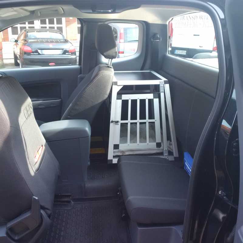

Ja, ich hab es gemacht, schau das an !
LINK
Die genau Masse weiss ich nicht mehr auswendig, ich habe aber die Platte mit die Gurtenschrauben fixiert, es passt perfekt !

Sitzbank rausgeschraubt; Mehrschichtplatte angepasst; Gurtschlösser weiterverwendet (entsprechende Gurtbänder gibt es im Zubehör)um die Hunde während der Fahrt zu sichern ...

Das habe ich damals bei meinem XLT Extracab auch so gemacht, Sitz und Gurt wurde ausgebaut und die Hundebox an den beiden Gurtaufnhmepunkten angeschraubt. Auch absolut ohne Probleme beim TÜV.
