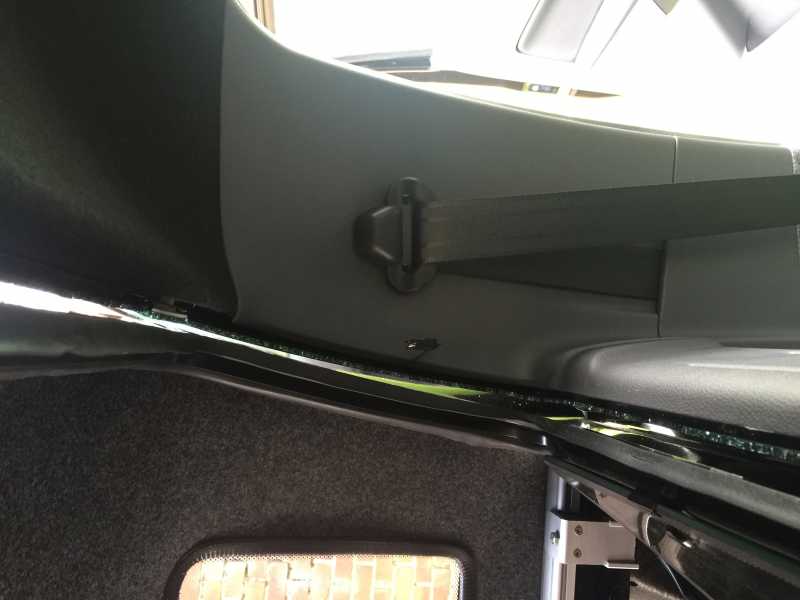

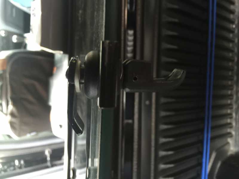

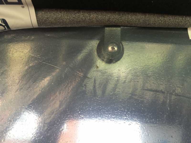

Der Einbau des Zubehörs war sehr einfach. :daumen: Allerdings habe ich bei dem Hardtop etwas Schwierigkeiten. Die Halterungen der umklappbaren Frontscheibe des Hardtops haben Druck auf die Heckscheibe des Rangers ausgeübt, sodass die Heckscheibe des Rangers gesprungen ist und nun für rund 700,00 € erneuert werden muss. :cry:
Nun könnte man meinen, dass ich das Hardtop zu dicht an die Fahrerkabine gesetzt habe. Allerdings schließt das Hardtop am Heck bündig mit der Fahrzeugkarosserie ab, sodass ein weiteres Zurücksetzen zum Überstehen des Hardtops führen würde. Zudem würde die Dichtleiste der Hardtop-Heckklappe dann nicht mehr an der Heckklappe des Rangers anliegen und das Hardtop würde dann ebenfalls nicht mehr auf der vorderen Ladekante der Pritsche aufliegen, was Wassereinbruch zur Folge hätte, da die Dichtung auch hier nicht mehr anliegen würde. :bahnhof:

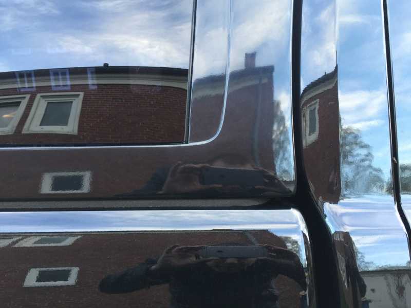

Außerdem ist mir aufgefallen, dass der Farbton des Hardtops nicht identisch mit dem des Rangers (panther-schwarz) ist. Das Hardtop geht mehr in Richtung grau-metallic. Laut Lieferschein ist es jedoch – wie der Ranger – panther-schwarz. :ka:

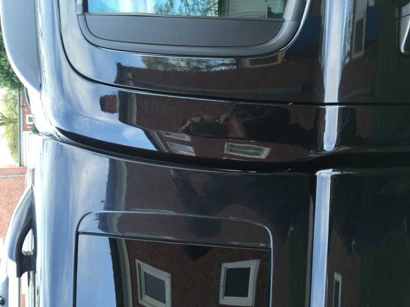

17 Apr 2017 19:53 - 17 Apr 2017 19:54 #3 von Prepper_Wutz
Prepper_Wutz antwortete auf Hardtop Alpha Type E
Hey, gerne :silly:
Hier sieht man den Abstand zwischen der Fahrerkabine und dem Hardtop:
Das ist eine der Halteklammern der Hardtopfrontscheibe, welche Druck auf die Heckscheibe des Rangers ausgeübt hat:
Ich hoffe, dass man es hier erkennt, wie sehr sie gegen die Folie drückt:

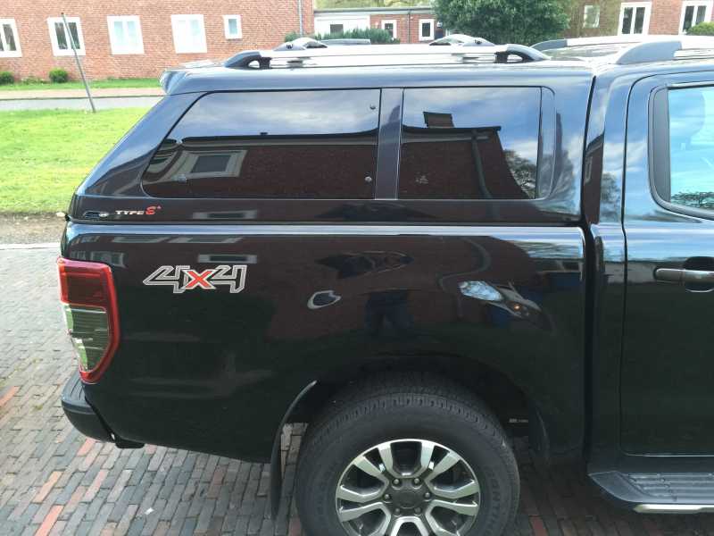

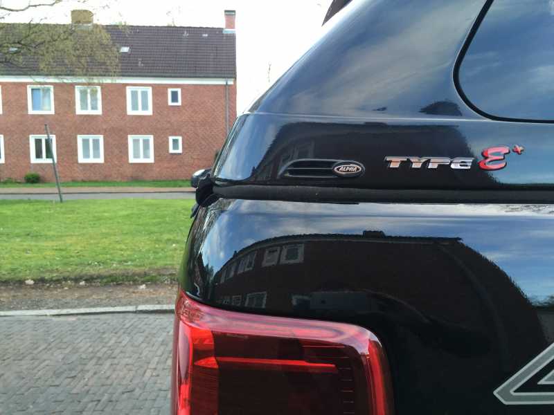

17 Apr 2017 20:06 #4 von Prepper_Wutz
Vielleicht auch noch hilfreich ...
Das Hardtop als Ganzes:
Übergang Hardtop zur Fahrerkabine:

17 Apr 2017 20:12 #5 von OffRoad-Ranger
OffRoad-Ranger antwortete auf Hardtop Alpha Type E
Hej,
na ja, was soll ich sagen, was willst du hören. :S
Ich habe mein Hardtop immer so aufgesetzt:
Vorne über die Bordwand geführt und soweit wie möglich nach hinten gezogen.
Sollte dann der Abstand nicht ausreichend sein würde ich die sechs Schrauben der Ladefläche zum Rahmen lockern und die Ladefläche so weit als möglich nach hinten schieben um entsprechenden Freiraum zu haben.
Wenn es dann noch zu knapp ist kannst du wieder zu deinem HardTop-Verkäufer fahren und nach einer weiteren Möglichkeit suchen.

17 Apr 2017 20:48 #7 von Meisterjäger
Meisterjäger antwortete auf Hardtop Alpha Type E
Nach meinem Dafürhalten was man auf den Bildern sieht ist das Hardtop zu weit an der Führerkabine. Ich habe das von Fibertec und mein Spalt ist deutlich größer, auch der Überstand am Heck ist größer.
Wenn ich dran denke mache ich morgen mal paar Bilder und stehle die ein.

Meisterjäger schrieb: Nach meinem Dafürhalten was man auf den Bildern sieht ist das Hardtop zu weit an der Führerkabine.
Ich kenne das von anderen Hardtops ja auch so das da mehr Spalt ist.
Aber wie er schon schreibt, setze es weiter nach hinten, steht es hinten über und die Heckscheibe des Hardtops schließt nicht mehr / liegt nicht mehr an der Heckklappe an...
Das die ganze Ladefläche zu nah an der Fahrgastzelle ist wie "Offroader-Ranger" schreibt wäre doch eine gute und logische Erklärung.
