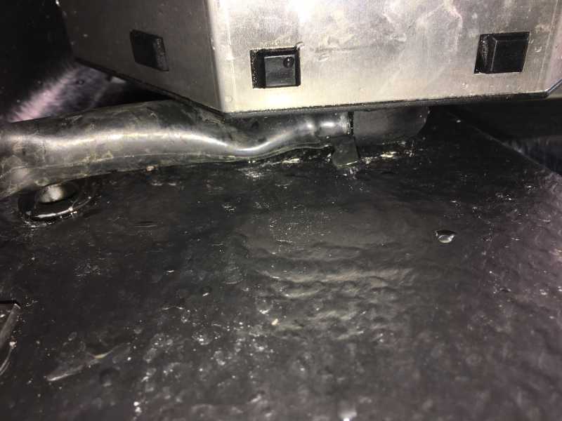

01 Aug 2017 01:02 #64 von cmowse
Bei meinem Navara sind die Schläuche auch zu kurz, dadurch sind sie an der Kante des Rollokastens so stark genickt , dass das Wasser nicht abläuft. Bei Starkregen / längeren Regen läuft der Rollokasten voll und das Wasser läuft dann vom Rollkasten an den Seiten nach innen auf die Ladefläche. Solange der Kasten nicht voll ist, bleibt die Ladefläche trocken.

01 Aug 2017 12:11 - 01 Aug 2017 12:12 #65 von Range-Rider
Range-Rider antwortete auf Mountain Top Rollo nicht wasserdicht?
Ist auch eines der Probleme beim Ranger... zu wenig Platz zwischen Rollokasten und Kunststoffwanne, Habe ich mit zwei dazwischengeklemmten Auspuffgummis gelöst.
Und diese Gummis entfernt, dann knickt der Schlauch auch dort nicht mehr

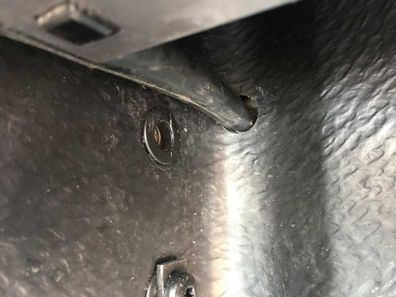

01 Aug 2017 12:42 #66 von Ranger OD
Ranger OD antwortete auf Mountain Top Rollo nicht wasserdicht?
Range-Rider schrieb: Ist auch eines der Probleme beim Ranger... zu wenig Platz zwischen Rollokasten und Kunststoffwanne
Wohl nur beim LTD, denn beim WT ist da genug Platz. :daumen:
Problematisch war bei meinem nur, dass beide Schäuche zu lang waren und zwischen Kunstoffwanne und Stirnwand abgeknickt sind. Ich habe beide bis zur nächsten Markierung abgeschnitten und wieder montiert, seither alles bestens.
