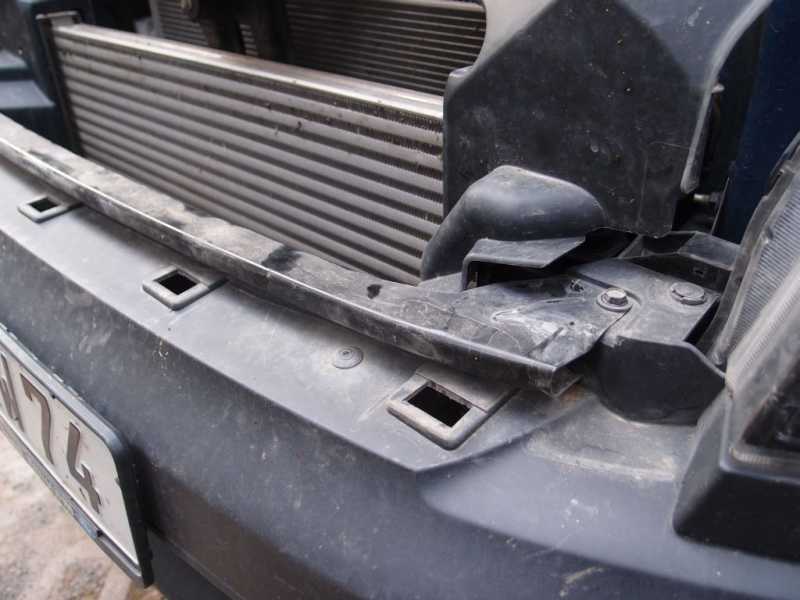

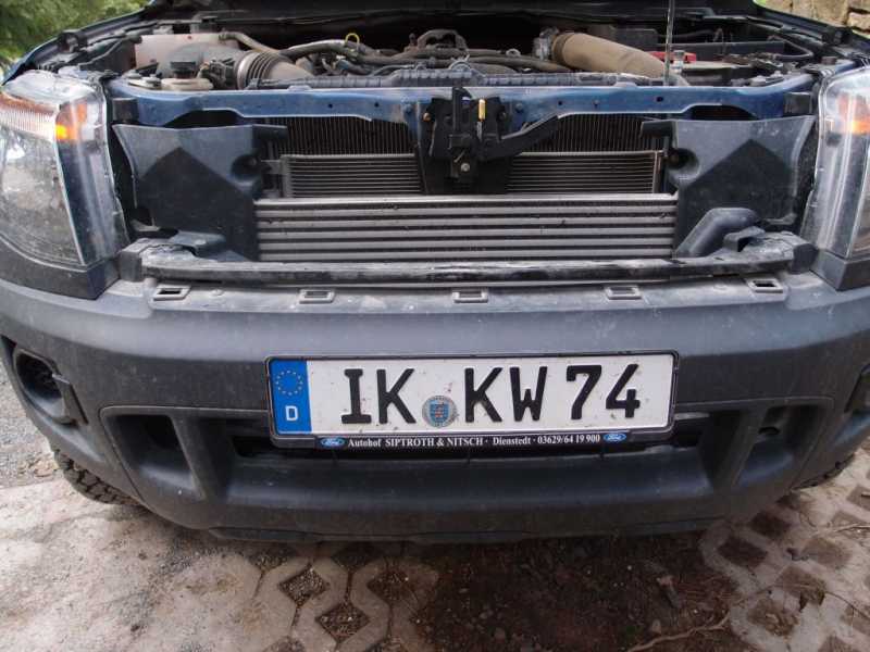

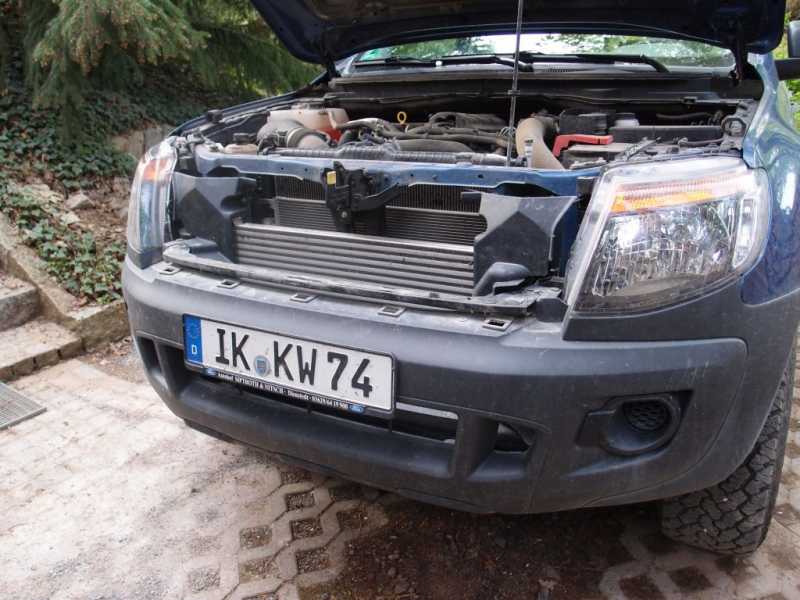

habe heute wegen der Umlackierung vom Kühlergrill diesen demontiert. Ist eine ganz schöne Fummelei und viel (97%) Plastik. Aber da ist auch ein Stück Metall aufgetaucht, dessen Funktion eigentlich nur für die Befestigung von Zusatzscheinwerfern sein kann.
Leider ist das ganze in Leichtbauweise, dürfte nicht mal 1mm Blech sein, das rechts und links mit zwei Schrauben am Rahmen befestigt ist. Für kleine und mittlere Lampen sollte es gehen, aber für schwerere Ausführungen m.E. nicht geeignet, weil diese dann wackeln.
Die U-Schiene sitz direkt hinter der untersten Kühlergrillrippe.

hi mark,
an fraglichen (filigranen) buegeln kannst du wohl nur leichte led-strahler befestigen...

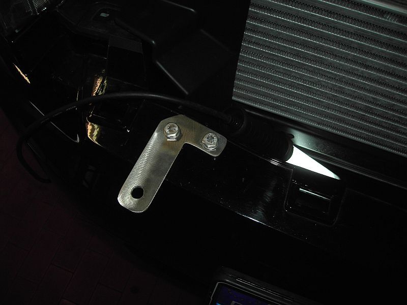

@ jester: das war mein Ansinnen mit dem Posting hier
@ Pit: Bild ist leider etwas dunkel. Sind die Halterungen auf der Kunststoffstoßstange montiert? Stabil kann das ja eigentlich auch nicht sein, da die Stoßstange ja nur modernes Pappmaschee ist (Kunststoff OHNE Metallschiene) Oder habt ihr da noch in die Stoßstange eine Metallschiene reingebaut?

kannst doch oben an der Lampe,verstellbare Lampenhalter dran machen.
Hab ich so.
Gibt's für z. B. Rallyefahrzeuge.
Hab ich so.

Nein, die greifen auf einen serienmäßige Bohrungs, bzw. Befestigungspunkt zurück. Die sind schon gut fest. Da wären auch größere Kaliber möglich, wenn es die geringe Stoßstangentiefe ermöglichen würde.

Sorry, hab grad gar nichts verstanden
. Hast Du hier im Forum ein Bild, wie das bei Dir ist.
Mark
FarmRanger antwortete auf Befestigung für Zusatzscheinwerfer
flamingo schrieb: ...kannst doch oben an der Lampe,verstellbare Lampenhalter dran machen.
