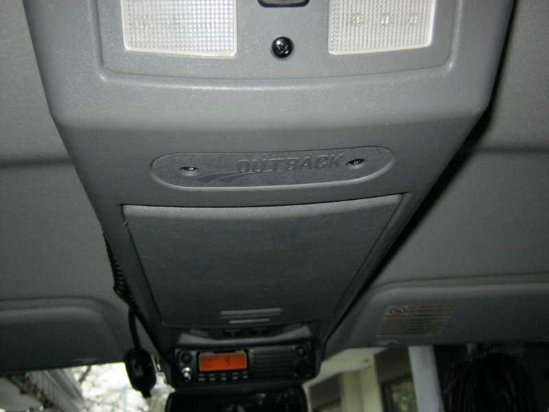

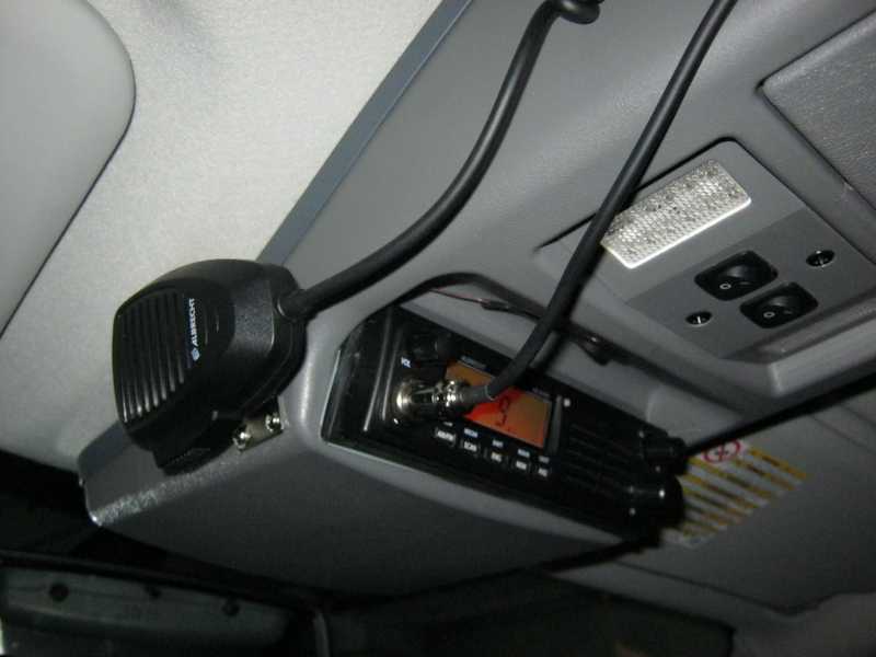

Nachdem Taubenreuther endlich liefern konnte, ist nun auch meine Funke ordentlich verbaut.
Die LED Beleuchtung sieht auf den ersten Blick etwas mickrig aus, so daß ich mir schon einen Umbau überlegt habe. Sie hat mich jedoch bei der ersten Nachtbenutzung überzeugt und darf nun bleiben, reicht (auch in meinem Alter noch) völlig aus um ohne Anstrengung zu lesen, und wenn dies der Beifahrer oder die Rückbänkler tun, stört das nicht mal beim Fahren, asolut blendfrei.

Die Konsole ist fertig Verkabelt und wird einfach an die Verkabelung der original Innenbeleuchtung angeschlossen.
Die Stromversorgung der original Leseleuchten ist für das Funkgerät ausreichend und schaltet, bei ausgeschalteter Zündung, ca. 10 min nach schließen der Türen ab.

Vorne wird sie an den original Gewinden der Innenbeleuchtung festgeschraubt.
Hinten kommt ein Loch in den Dachhimmel
,fällt mir immer besonders schwer, und es wird ein Befestigungswinkel mit zwei Blechschrauben an die Dachstrebe geschraubt.

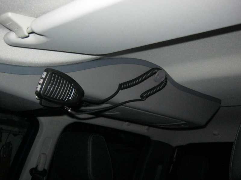

ich habe die konsole für meinen l200 bj 2012. bin handwerklich nicht sonderlich begabt und habe es auch geschafft
bei mir wurden die befestigungspunkte für die vordere beleuchtung und die der hinteren genommen. braucht daher keine neuen löcher in den himmel machen...
bin sehr zufrieden damit und das funkgerät ist gut verstaut.
