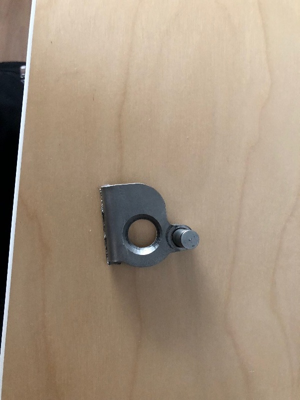

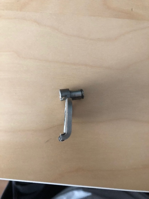

Heute hats bei mir nen guten Schlag getan .... Heckklappe runtergefallen - Ursache war ein verbauter EZ Down. Die Aufnahme für den Dämpfer hats mit der Zeit komplett verbogen ...
