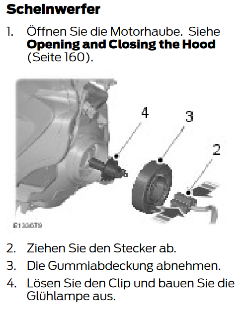

X_FISH antwortete auf Hallo bin von der Schwäbischen Alb und neu hier
Vielen, vielen Dank!
Mit besserer Qualität der Anleitung wird's eindeutig.
Ich hatte die Version mit unvollständiger Übersetzung und verpixelten »seitlich drücken«-Pfeilen.
Mache mich morgen ans Werk.
Grüße, Martin

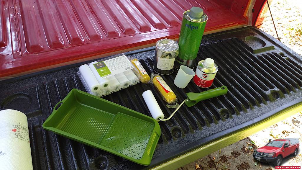

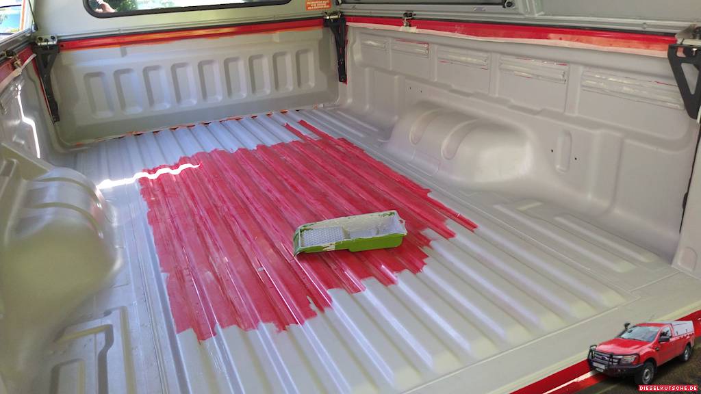

Das Wetter hat gestern mitgespielt, daher ging es jetzt hintendrin ein klein wenig weiter:
Leider hat die Farbe nicht ganz gereicht... 1 Liter ist zu wenig beim Single Cab.
Da ich die Ecken (Aufnahmepunkte vom Alu Cab Hardtop) sowieso noch machen muss, wird der Rest dann eben mit erledigt.
Zum Einsatz kam: mipa Protector, abtönbar. Als Farbe RAL7004 (signalgrau). Von den feinen Schaumstoffwalzen habe ich fünf Stück verschlissen. Vermutlich hätte der Lack darin für die restliche Fläche gereicht?
Weil ich nicht schnell genug rollen konnte (Protector härtete aus) blieb auch noch ein Rest in der Flasche von mipa zurück. Zu zweit und etwas flotter hätte es vielleicht mit einer Buddel geklappt.
Grüße, Martin

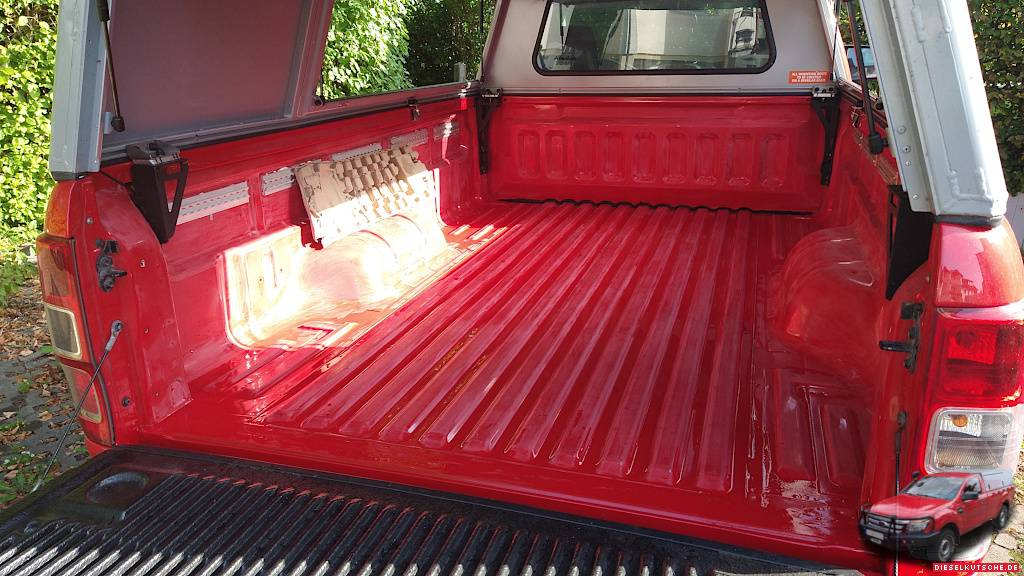

So, anständige Motorradfahrer waren sicherlich auf zwei Rädern unterwegs, ich habe zwei Rollen geschwungen. :d
Das bäckt sich jetzt von alleine fest. :d Also jetzt nicht mehr, aber so lange die Sonne da war schon.
Geht blöderweise auch nur sehr ungern wieder von den Fingern ab. Da werde ich - wie vor zwei Wochen (da war die erste Runde) - wieder mehrere Tage lang meinen Spaß haben.
Grüße, Martin

Mir hat mal ein Handwerker erklärt, dass wenn sowas 3 Tage später noch an den Händen ist, dann warst du arbeitstechnisch ein fauler Hund und hast nix mit deinen Händen gemacht
Beschichtung schaut sauber aus. Schade um den Namens Tag. Scheint wohl ein Kind gleichen Namens gewesen zu sein. So wie es aussieht wirklich durch den Decklack durch. Nicht dass der bei Ford sonderlich dick wäre, aber das ist echt shice.
