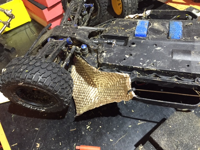

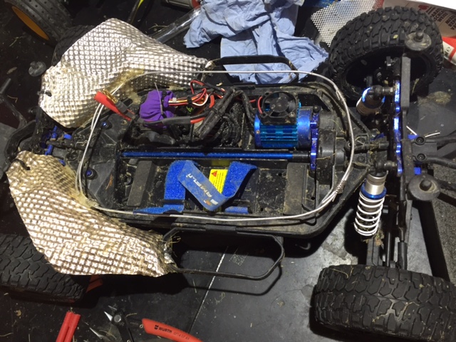

Ich mag zwar nicht der hellste Stern sein, aber direkt vom Baum komm ich auch nicht
Der Sc Truck hat schon sowas in der Art, so ein Staubschutznetz... was auch wirklich ziemlich dicht ist... aber dieses ist halt nach dem Fahren dick mit Schnodder bedeckt..
Daher habe ich vorne zumidest aus etwas Alufolie ( extrem feste, profilierte Folie...) Innenkotflügel gebastelt.. die halten einiges ab, aber es ist noch nicht das Opimala, aber schonmal recht gut und um die Karo mache ich mir keine Sorgen, die einmal kurz abgespült und sauber ist die wieder, aber der Dreck setzt sich sonst auch überall in jedem Eck fest. Grashalme die sich im die Knochen wickeln...usw.. da ist nach jedem Fahren eine "Männerreinigung" mit einem komplett Abschmieren angesagt...

Ich wollte Dich auch nicht kritisieren.
In feuchter Umgebung bleibt der Schmodder natürlich schon mehr kleben, als wenn man
auf staubigen Pisten unterwegs ist. Am besten geht es zu reinigen, wenn man den noch
nassen Dreck mit viel Wasser abspült, danach noch mit Druckluft den Rest aus den Ecken
pusten, trocknen lassen und dann an allen nötigen Stellen mit entsprechendem Ölspray ran.
Und das Gras von den Kardangelenken, ja das muß man meistens noch seperat entfernen.
Ich z.B. reinige meine LKW's eigentlich nicht wirklich, wie man auch in dem Anhänger-Video
sehen kann. Wenn der Dreck noch etwas zu dick an den Rädern von der letzten Ausfahrt klebt,
dann fahre ich mal kurz etwas vor der Tür und gut ist. Die LKW's haben aber auch nicht
den Wheelspin, so daß der Schmodder in jeder Ritze klebt.

Na sieht doch gut aus!
Um die Räder wickeln tun die sich aber nicht während der Fahrt?

Nein, die werden aussen ein wenig durch die Karosse gehalten, die habe ich dort mit so Klebeschaumstoff beklebt damit das nichts reibt...und es kann noch genug Dreck unten weg... so das die "Radläufe" nicht voll werden, zumindest bei den Fahrten bisher
Das Material ist in etwa so wie extrem steife Alufolie...
