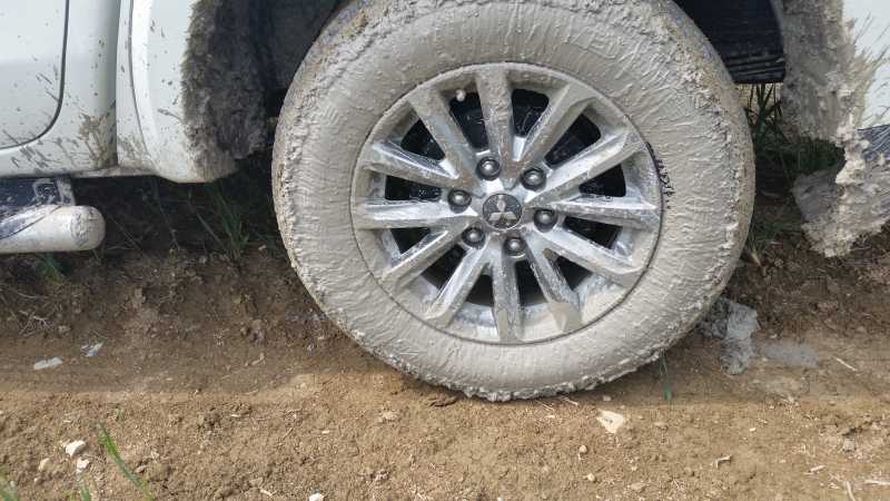

Ich war gestern noch ein bisschen im Steinbruch
Hat richtig Laune gemacht!
Zuerst nur mit Heckantrieb versucht um schnell festzustellen, hat keinen Zweck. Also Allrad rein und dir Kiste mal ein bisschen reizen
