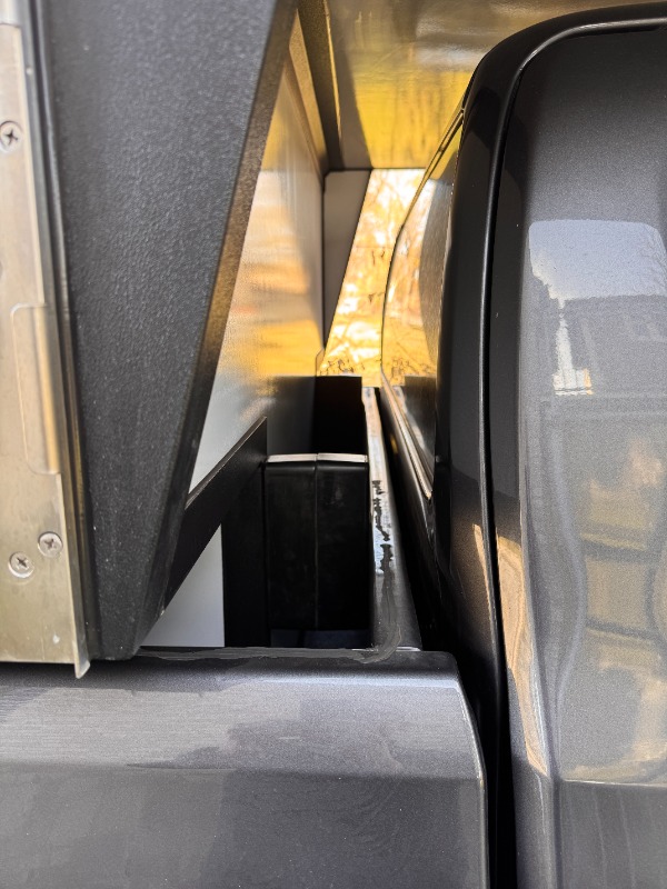

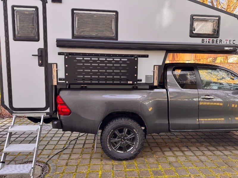

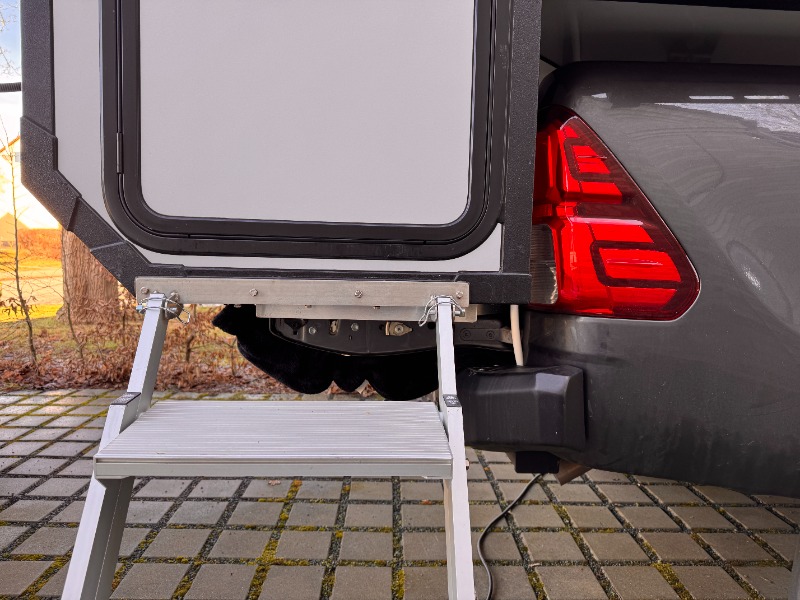

Zum Thema KGM: da machst Du ja einen sehr interessanten, für mich neuen Aspekt auf. Bisher drehte sich meine PU-Welt um Toyota, Isuzu, Ford und VW. KGM hatte ich noch gar nicht auf dem Schirm. Offroad steht mit Kabine und Kind eh nicht mehr im Vordergrund. Aber die Kabine sollte halt auf einen Doppelkabiner passen und möglichst wenig Last hinter der Hinterachse haben. Daher stellen sich mir gerade mehrere Fragen:
Welcher Serien-PU-Doppelkabiner hat in D die längste Laderaumlänge? Unser Hilux Extra Cab hat 1840x1540 mm Laderaummaße. Vorne im Bereich der "Puffer" ist noch etwas Platz, sodass ich mir vorstellen könnte, dass unsere Kabine auf den KGM passen könnte. Was denkt ihr? Die Kabine ist ohne Überhang ziemlich genau 180 cm lang. Hier ein paar Bilder:
Anhang wurde nicht gefunden.
Müsste man das Fahrwerk des KGM anpassen? Oder kommt der schon mit zGM vom 3,5 Tonnen? Bzgl. der anderen Eigenschaften seid ihr mit dem KGM zufrieden? Verbrauch? Händlernetz? Zuverlässigkeit?

Mit ner Kabine auf nem DoKa hast du eigentlich immer das Problem, das das meiste Gewicht hinter der Hinterachse liegt.
Meiner Meinung nach ist ein DoKa eher nicht so gut mit Kabine aber natürlich entscheidet das jeder selbst...

der Grand hat 1.57 Meter Breite und 1,61 Meter Länge, zwischen den Radkästen etwa 1,15 Meter. Mit offener Klappe kommen zu der Länge nochmal knapp 60cm dazu. Messe ich genau, wenn ich morgen meine Kiste von der Pritsche runtergenommen habe.
Händlernetz: wächst langsam, nicht alle haben Bock. Ich kenne einen Händler in Baden-Württemberg und einen am Niederrhein, die ich aus bisher gemachten Erfahrungen absolut empfehlen kann. Dazu ggf. mal mehr per PN oder Phone.
zgM: 3.260 Kg mit dem Blattfederfahrwerk Serie, wenn ich die Zahl noch korrekt im Kopf habe. Schaue ich auch morgen nach.
