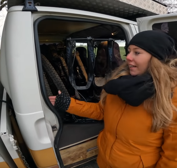

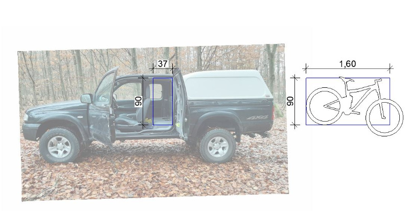

ich denke über die Kombination Pick Up und Wohnkabine nach. Nach Beobachtung des Marktes über die letzten Monate geht die Tendenz dazu einen Ford Ranger oder Isuzu D max anzuschaffen und später dann eine Wohnkabine selbst zu bauen.
Ich habe eine Frage die mir bis jetzt noch niemand mit dem ich gesprochen habe beantworten konnte. Kann man bei einer 1,5 Cab auf der Rückbank ein Fahrrad transportieren? (die Laufräder und den Lenker müsste man wohl ausbauen). In der Wohnkabine wird dafür wohl kaum Platz sein und wenn man mal ein hochwertiges Rad fährt will man das auch nicht hinten ans Auto dranhängen. Ich habe habe ein Paar gesehen die hatten einen VW T4 Doppelkabiner mit Wohnkabine und zwei Mountainbikes statt der hinteren Sitzbank dabei. (dort ist natütlich deutlich mehr Platz als in einer 1,5 Cab und auch nochmal mehr Platz als in einer Doppelkabine)

Ganz ehrlich, selbst wenn es irgendwie passen würde:
Zerlegen musst Du es jedes Mal, hü und hott…
Ich würd’s mir nicht antun. Ein meist Dreck verschmiertes MountainBike so zerlegen, dass es in das Führerhaus passt, dann in Teilen rein damit und wieder raus, wieder zusammen bauen, bei jedem Ortswechsel und jedem Einsatz?
Je nachdem, welche WoKa Du auf einen PU stellst, wirst Du über den Platz hinter den Vordersitzen für das wirklich schwere Zeug im Urlaub heilfroh sein, um einigermaßen gewichtsoptimiert und sicher fahren zu können.
Fahrradträger hinten an die Kabine dran oder auf die Anhänger-Kupplung und Rad drauf machen die allermeisten, sicher nicht umsonst.
Die richtigen Räder müssen das aushalten. Und wenn es um Sorgen wegen Diebstahl geht:
Absichern kann man die schon so, dass es nicht allzu schnell geht. Wenn „die Richtigen“ dran gehen, sind sowieso PU und Kabine leer und das Rad wäre damit auch weg.

20" Kinderbike im Doppelkabiner bei den Rücksitzen eingeparkt. Klar würdest du die Polster rausschmeißen, der Platz (Lehne-Rückwand) wäre dennoch geringer. Und ich hatte jetzt schon (weil die Türen nicht 90° öffnen) Schwierigkeiten mit einfädeln.
