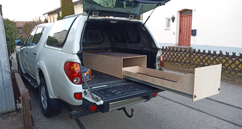

Zum Thema Singlecab kann ich dir nix sagen, wegen zwei Kindern kam bei mir gar nix anderes in Frage als der DoKa. Zusammen sind wir dann mit Dachzelt unterwegs
Die Frage ist eher, was du unter Reisemobil verstehst. Mal ein Wochenende in den Offroadpark? Kein Thema.
Zwei Wochen durch die Pampa? Dann hast du einiges an Gepäck dabei, das geht dir dann hinten im Weg um oder du bist ständig an umräumen.
Da ich auch mal alleine unterwegs bin, hab ich das so gelöst:
Ich hab zwei Auszüge hinten rein gebaut für je 2 Boxen 60x40x30 (reicht auch als Ordnungssystem für 4 Urlauber)

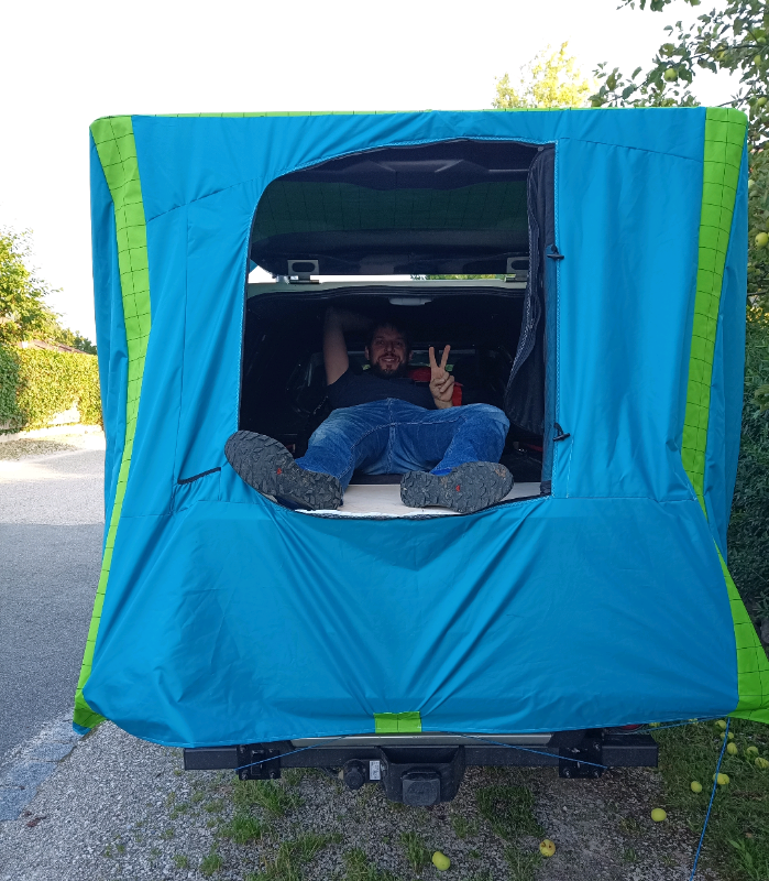

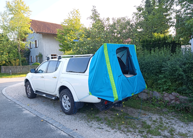

Ist zwar etwas eng, aber da kann man auch drauf schlafen. Dafür hab ich die Auszüge verlängert mit 50cm langen Auflagen -> 200x100 Liegefläche!
Und dass dann die Nase nicht in Regen liegt, hat meine weltbeste Frau ein Überwurfzelt (à la Fusspackzelt von Roadranger) genäht.
Damit lässt sich schon was anfangen.
