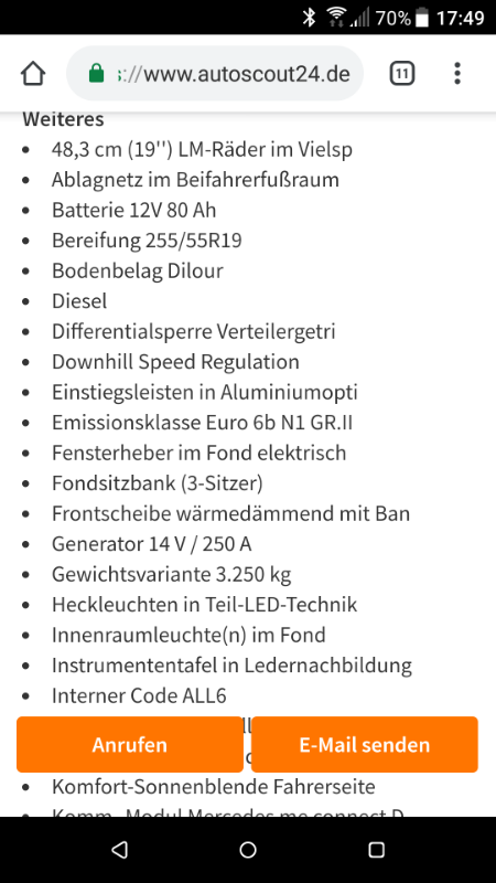

Dav schrieb: Hallo
@bb der Mercedes wäre bei mir auch die Wahl vor VW aber Abgasnorm vom x350 ist auch nur 6b
6b kann nicht sein, denn neue 6b Diesel sind seit Herbst 2018 nicht mehr zulassungsfähig in der EU. 6c ist seitdem das Minimum für alte Typzulassungen, gültig bis Ende August 2019.
Neue Typzulassungen seit 9/2017 müssen 6d-temp einhalten. Ab 2020/21 gibt 6d das Maß aller Zulassungen und dann wohl auch bald der Fahrverbote vor.
Der MB-X 350 ist eine Neukonstruktion, muss daher eine neue Typzulassung und 6d-temp haben, der 3l Amarok eher nicht.

ich habe jetzt noch mal nach der Abgasklasse des MB X gesucht, finde aber nichts. Das wird auch bei MB wohl nicht für so wichtig gehalten. Wobei nach meiner Meinung eine 6B Zulassung für ein Fahrzeug, das gerade erst im Herbst auf den Markt gekommen ist, nicht möglich ist.
Die Angabe in einer Anzeige von Autoscout 24 ist keine überzeugende Referenz.
Lassen wir es jetzt einfach mal so stehen und wenn einer von uns eine belastbare Info findet, kann er die ja hier ergänzen.

@Bernhard ich habe mal bei MB gegraben und bin dann auch fündig geworden.
Wenn du in die Fahrzeugkonfiguration gehst wird es dort angegeben.
Die Anzeige im AutoScout ist korrekt 6b.
Die Maschine stammt aus anderen Modellen und ist daher keine Neukonstruktion, oder?
Das wäre eine Erklärung.

Einfach daher weil die beiden kleineren Motorisierungen identisch sind mit Nissan und Renault, und da gilt definitiv 6B.
Und der "große" antriebsstrang ist aus der G-Klasse. - Also auch nicht wirklich eine Neuentwicklung. Daher würde mich 6D eher wundern.

Da steht tatsächlich 6b!
Es muss dann wohl wieder irgendeine Sonderregelung geben, die den Herstellern die Umgehung der eigentlich für alle geltenden Gesetze ermöglicht.
Dafür fehlt mir jedes Verständnis.
Sowohl für die Hersteller, als auch für die Kunden.
