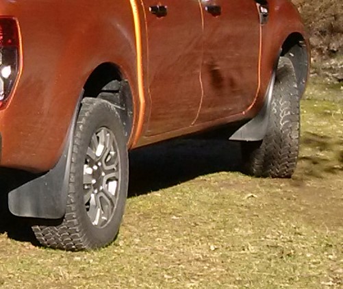

Nachdem auch ich nun den Grabber AT3 (LT265/60R18) on wie off Road auch einige km gefahren habe, bin ich nach wie vor von den Eigenschaften des Reifens begeistert.
Im direkten Vergleich zum BFG K02 konnte ich folgende Punkte feststellen:
- Bessere Straßenperformance auf nasser und trockener Fahrbahn
in Sachen Traktion, Laufruhe und Bremsweg.
- Im Gelände sammelt er fast keine Steine, was mich beim BFG tierisch genervt hat!!! Er hat eine sehr gute Selbstreinigung und dadurch eine bessere Traktion und Spurtreue.
- In Sachen Verbrauch liegen beide gleich, spricht eine Mehrverbrauch von ca. 1l/100km im Vergleich zum Straßenreifen.
Ich fahre die Reifen rundum mit 2,6 Bar (eco) gemäß Ford Herstellervorgabe und bin gespannt wie sich der Grabber AT3 in zwei Jahren so macht, denn da hatte der BFG K02 bereits schon arg nachgelassen.

Stefan L. (Themenstarter) hat den Reifen in 265/70 R16, laut Foto offensichtlich mit weißer Schrift und Schneeflocke (da diese ja Grundvorraussetzung war).
Ranger OD (Mario) fährt ihn auf 18'' Serienfelge also in 265/60 R18, laut Foto ohne weiße Schrift.
Nun meine Fragen (vor allem an Mario): Hat deiner auch eine Schneeflocke und hätte es die auch mit weißer Schrift gegeben?
Ich brauche die Größe wie Mario, aber wie bei Stefan mit weißer Schrift und Schneeflocke.
Ich finde bislang allerdings nur weiße Schrift bei den normalen AT3, also ohne LT. Sobald es dann die Variante LT wird, gibt es keine weiße Schrift mehr, obwohl Stefan das ja hat (nur halt in 16''). Ebenso habe ich bislang keine LT in Verbindung mit Schneeflocke in meiner Größe gefunden. Gibt es meine Wunschkombination womöglich garnicht?

Ranger OD antwortete auf General Grabber AT3 in „LT“ Variante, fortlaufendes Review
Hallo Tobi,
Mein Grabber AT3 ist ein Ganzjahresreifen mit Schneeflocke!
Reifen in diesem Querschnitt haben meistens keine weiße Seitenwand Beschriftung, ist z.B. Beim BFG auch so, weil einfach zu wenig Reifen Flanke da ist und dann die Beschriftung doof aussieht. Ab einem 65er Querschnitt ist dann bei vielen Reifen eine Seite weiß und eine Seite schwarz, da kann man sich das dann aussuchen, was man besser findet.
Ich hoffe, Dir ein wenig geholfen zu haben.
