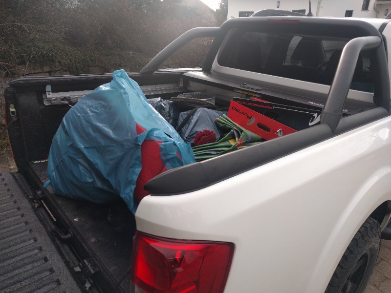

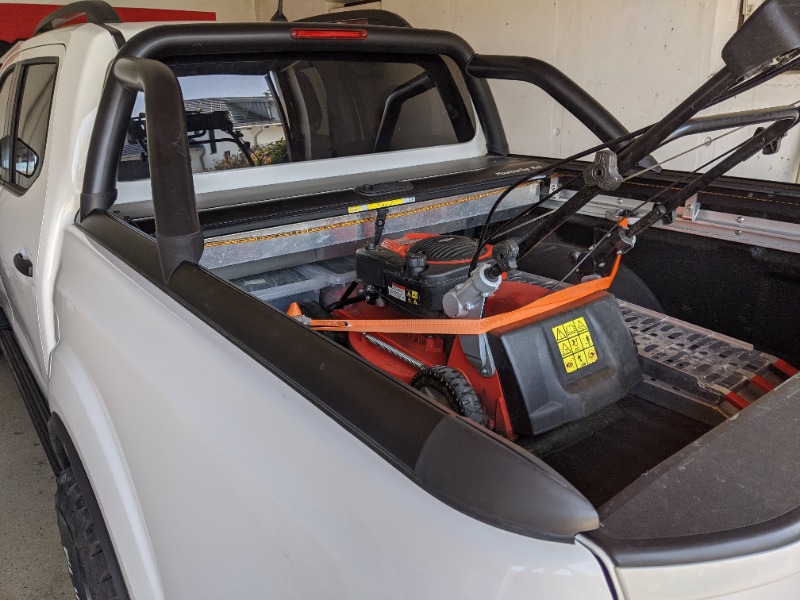

hier erstmal ein paar Bilder. Hoffe, man erkennt die Befestigung halbwegs.
Wichtiger Hinweis:
Das ist eine Stylebar -> hat NICHTS mit einem Überrollbügel zu tun. Dient einzig der Optik bzw maximal zur Befestigung von Zusatzlampen o.ä.
Du müsstest leider auch beides separat abschließen. Heckklappe und zusätzlich das Rollo. Erst dann ist wirklich zu. Hab ich bis jetzt erst einmal gemacht (auf der Autobahnraststätte mit halbwegs teurem Zeug unten drin). Ansonsten ist das bei mir IMMER offen. Was soll auch geklaut werden?
Und ja, die hinteren Zurrösen (beim Navara ist es so eine Zurrleiste) musste abmontiert werden, da dort nun der Kasten sitzt
BG
Berni
