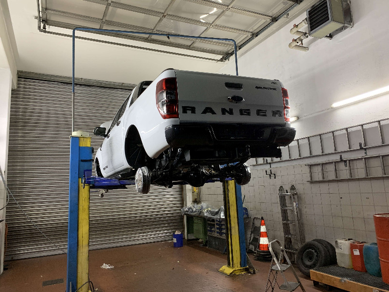

Umgebaut ist bissl was:
Erstmal vor Zulassung auf mich mal Unterboden- und Hohlraumschutz aufgebracht
Aufnahmen vom Laderaumrollo verstärkt und Halter Für Dachzelt über Laderaum angefertigt.
Ladeflächenauszug mit 2. Batterie eingebaut
Rudimentär Ordnungssystem für Ladefläche aus Siebdruckplatten eingebaut.

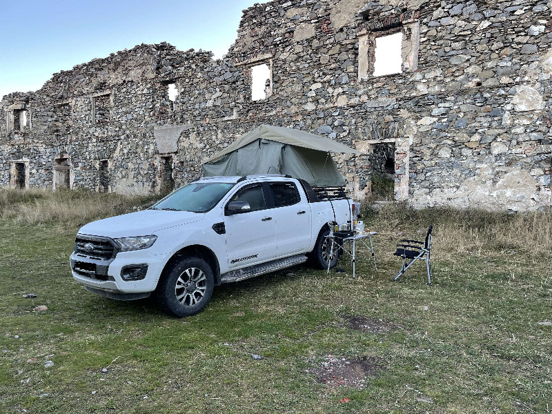

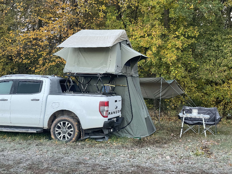

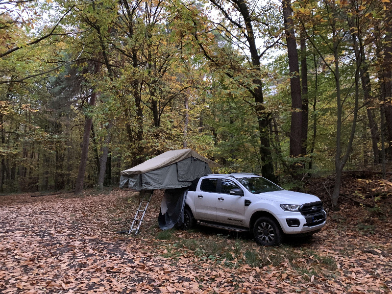

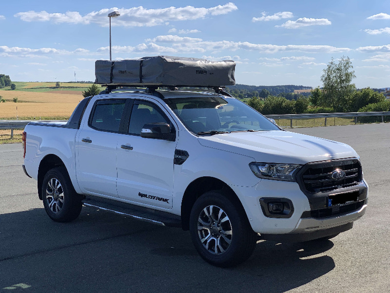

Schönes Auto und in der besten Farbe
Auf welcher Tour sind die Bilder entstanden?

Das waren verschiedene, 2 sind von der asietta kammstraße, eines Abenteuer Allrad letztes Jahr und einmal Pfälzer Wald und der firmenhof ist auch noch zu seinem Recht gekommen.

Falsch…
Ligurische grenzkammstrasse

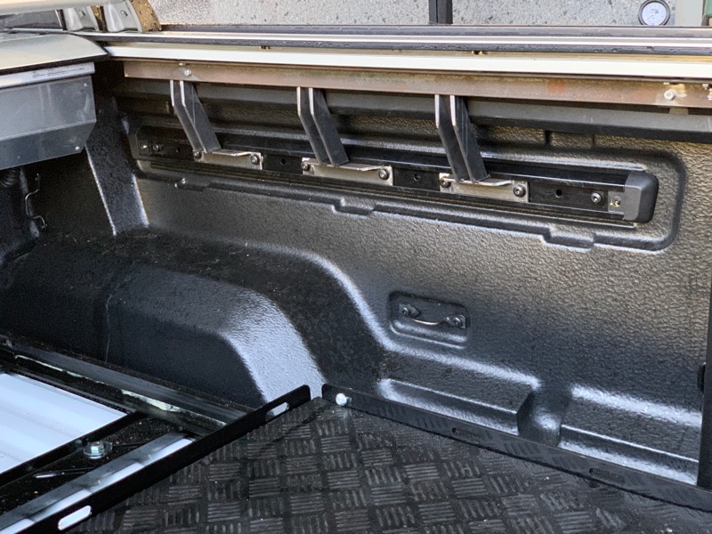

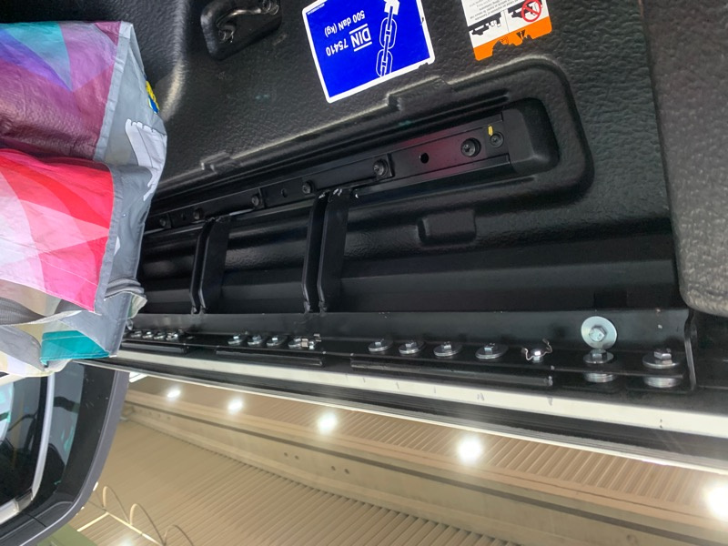

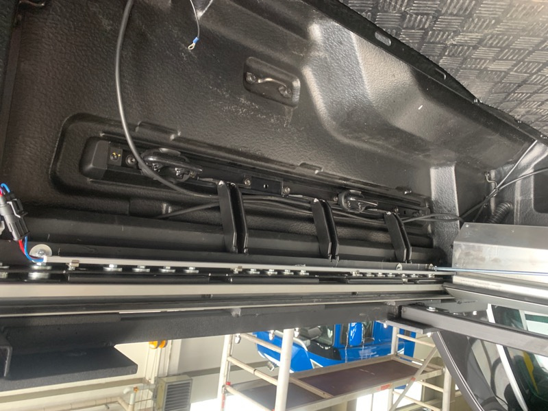

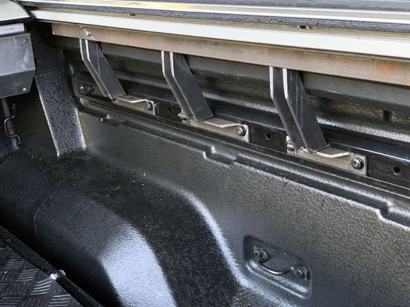

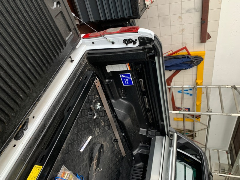

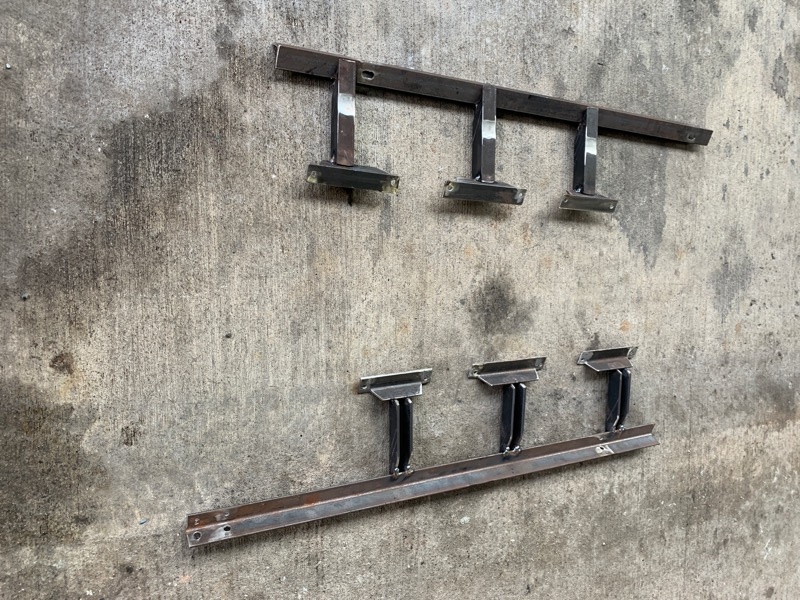

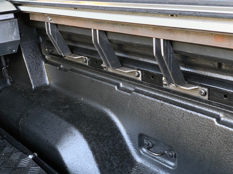

nochmal bissl was von mir.
Da ja evtl. Fragen wegen dem Zeltunterbau aufgetreten sind.
Hier erstmal der Unterbau vom MountainTop Rollo.
In der Unteren Nut vom Rollo ist ein Flachstahl mit Gewinden um den Halter zu verschrauben, Unterlegscheiben um noch ein wenig einzustellen sind zwischen Halter und Rollo Rahmen.
