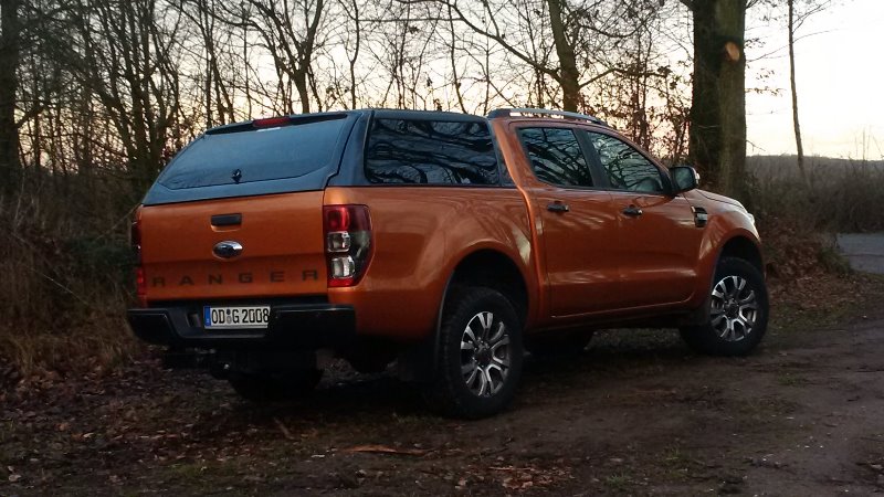

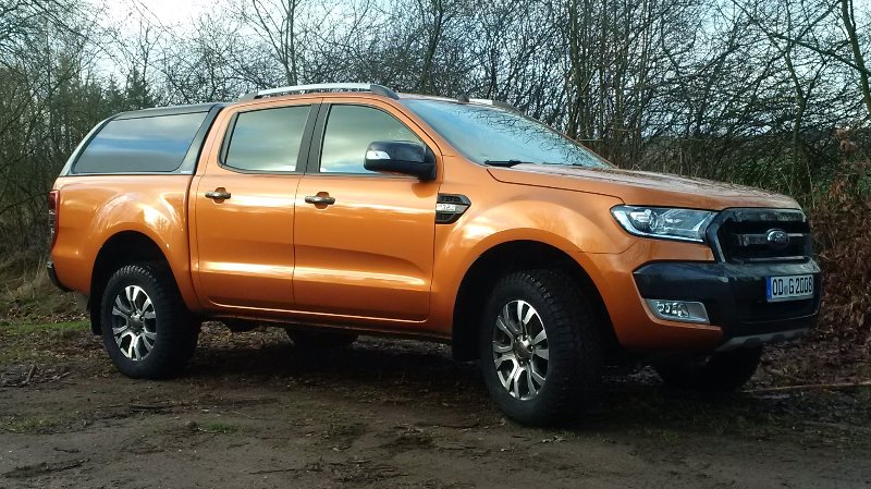

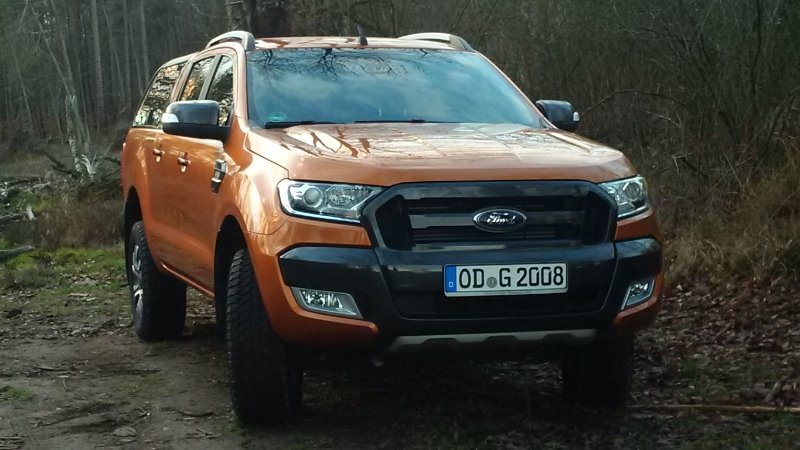

Nach meinen beiden vorherigen Rangern wollte ich eigentlich an diesem Ranger nichts verändern.
Nun hab ich mich doch zu einer dezenten Spurverbreiterung hinreißen lassen. Geworden ist es die Hofmann 36mm SPV, die trotz der deutlich größer ausfallenden Grabber AT3 Reifen problemlos bei der DEKRA abgenommen wurde.
Mit dem Ergebnis bin ich sehr zufrieden.

Passt sitzt hat Luft und dabei sieht es mit den 23 mm Spurplatten beim Ranger einfach passend aus .

Das steht ihm auf jeden Fall super!!!!

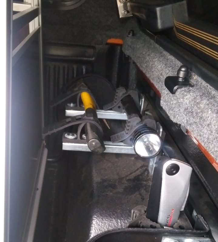

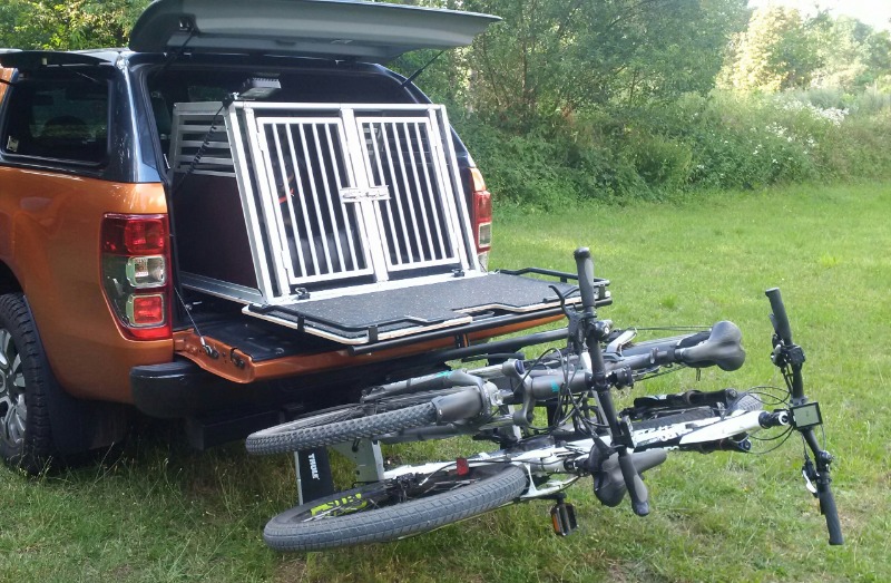

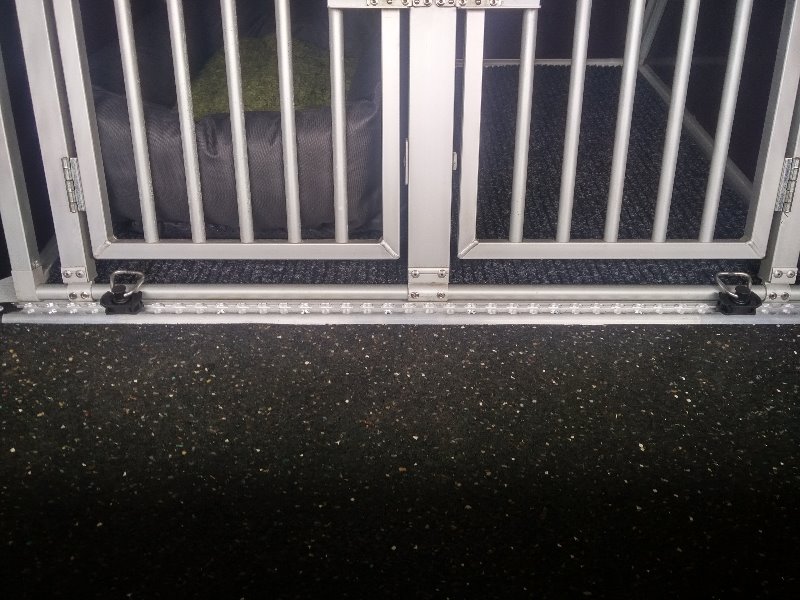

bei mir hat sich zwischenzeitlich auch wieder etwas getan und weil ich sehr viel Wert auf Zweckmäßigkeit lege und unser Jagdterrier seiner bisherigen Transportbox entwachsen ist, hab ich den Laderaum etwas umdekoriert.
Als erstes musste eine größere Transportbox her und weil man ja nie weiß was noch so kommt und man sich eine Schmidt Box bekanntlich nicht für den Hund kauft, sondern für's Leben, hab ich mir eine gute gebraucht Doppelbox mit herausnehmbarer Trennwand gekauft, denn Platz ist auf der Ladefläche bei uns genug und somit kann ich zwei kleine oder einen mittelgroßen Hund ohne wieder umzubauen transportieren.
Die Box habe ich mit vier M8 Schrauben und Einschlagmuttern am Ladeflächenauszug verschraubt, so dass ich die Box bei Bedarf ohne viel Aufwand heraus nehmen kann.

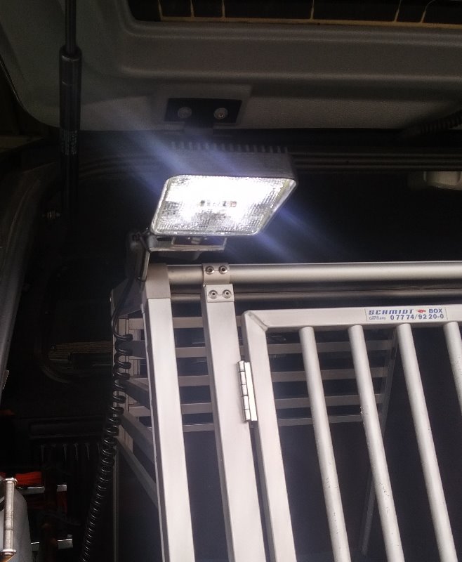

Der kleine Arbeitsscheinwerfer hat auch wieder seinen Platz an der neuen Box gefunden, dieser ist mit einem Stecker an der OEM Ladeflächenbeleuchtung angeschlossen und funktioniert somit per Schalter oder mit Fernbedienung.

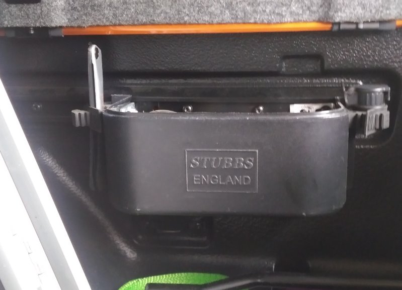

Weil ich mir für den Pferdesport ohnehin zwei neue mobile Sattelböcke aus England bestellt habe, bin ich durch Zufall über diese kleine praktische Ablage gestolpert und hab die direkt an die C-Schiene geschraubt.
Den Platz über den Radkästen hab ich weitestgehend flexibel gestaltet. Die C-Schienen Wandausleger sind mit Hammerkopfschrauben in der Ford C-Schiene verschraubt und daran flexibel einsetz- und verschiebbar, je nach Anforderung, die Quick Fist Gerätehalter mit Hammerkopfschrauben bzw. Nutensteinen befestigt.
Ebenso hat der Wasserkanister seinen festen Platz und ist leicht erreichbar.
Zu guter Letzt hab ich dann noch eine Airlineschiene auf dem Ladeflächenauszug montiert, um einzelne Kisten oder die Sattelböcke, welche nicht formschlüssig liegen, erheblich einfacher zurren kann.

mit der Box meinst Du doch bestimmt die Ablage von Stubbs, oder?
Die ist für ein "Stück Plastik" zwar nicht so ganz billig, jedoch sehr Stabil (dickes Material).
