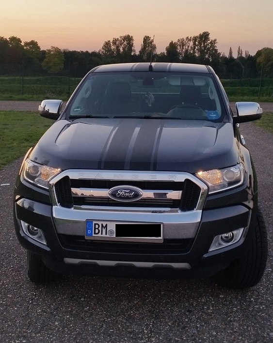

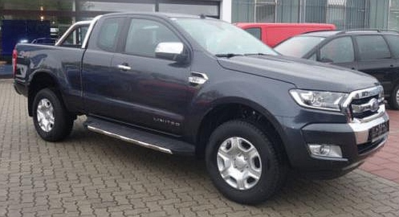

So ..
Meiner steht Samstagabend vor der Türe.
Termin beim TÜV zwecks BE-Umschlüsselung hab ich schon. Werde ich gleich noch am Samstag beim TÜV in Bayern machen lassen.
Hab mit dem Prüfer schon telefoniert und der hat sich schon drauf eingerichtet..
ClimAir Windabweiser liegen schon im Kofferraum zwecks Anbringung vor Ort.
Heckklappen Prolift und Spurverbreiterungen 23mm sind auf dem Postweg zu mir.
Glückszwerg für den Innenspiegel ist auch schon eingepackt. Der begleitet mich schon seit meinem ersten Auto vor 32 Jahren. Hat zwar keine Haare mehr aber war bei jedem Auto mit dabei..
Was noch kommt wird sich zeigen ….
Hier mal das erste Bild im jetzigen Zustand ^^
Gruß Wolle

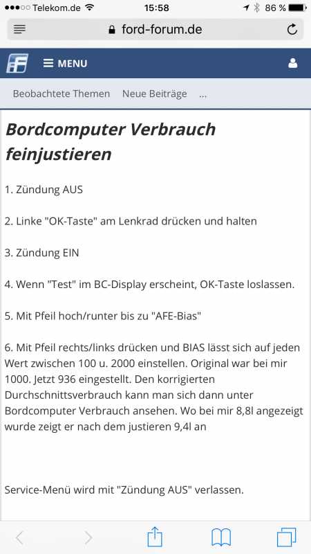

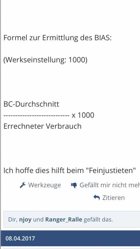

Ist das ein 2.2er Schalter? Verbrauch ist sehr niedrig. Auch die 9,5Liter für einen Neuwagen. Den BC kannst Du justieren so das er richtig anzeigt.

Wie funktioniert das denn? Habe in der BA nichts darüber gefunden.

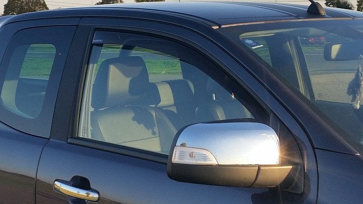

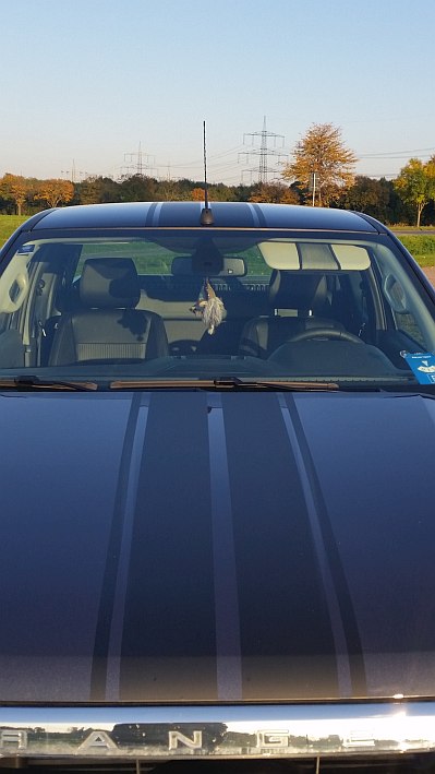

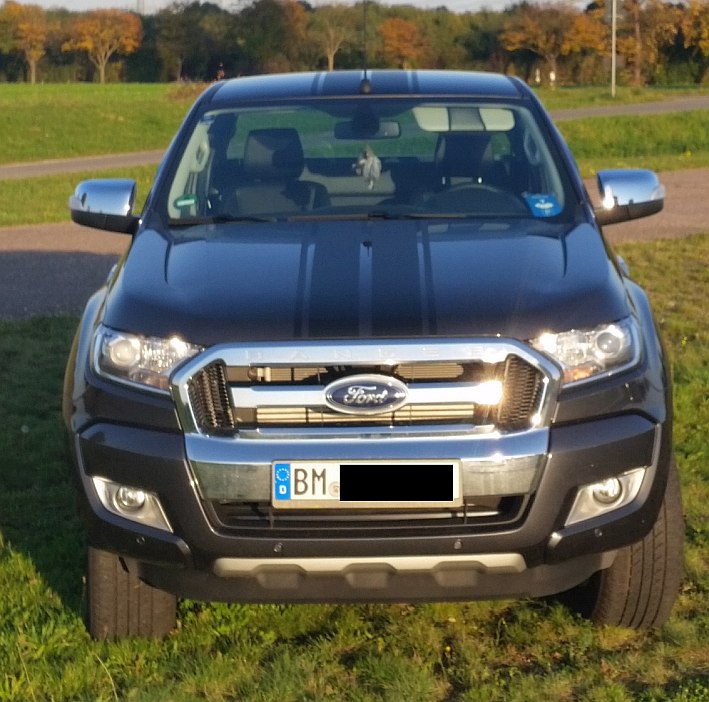

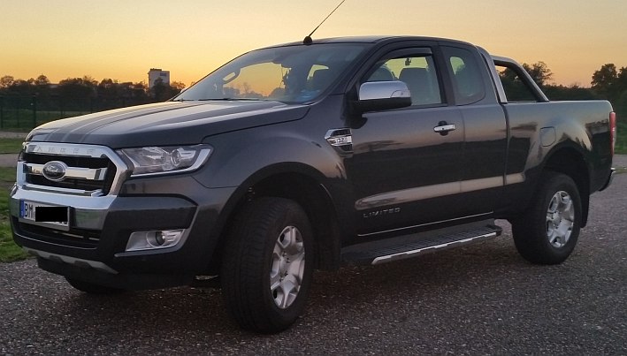

Erster Basteltag abgeschlossen..
ClimAir angebracht, den ersten Teil Vom ProLift montiert. Die Federn kommen später.
Dashcam installiert und noch etwas Foliert…
Waren uns erst über die Farbe nicht einig.
Hatten für unseren Grauen erst ein Dunkles Silber im Auge aber dann eigentlich eher Testweise Schwarz Matt angebracht.
Waren nach den Anbringen echt überrascht.
Sieht irgendwie etwas Dezent/Bullig aus.
Also uns gefällt es.
Gruß Wolle
