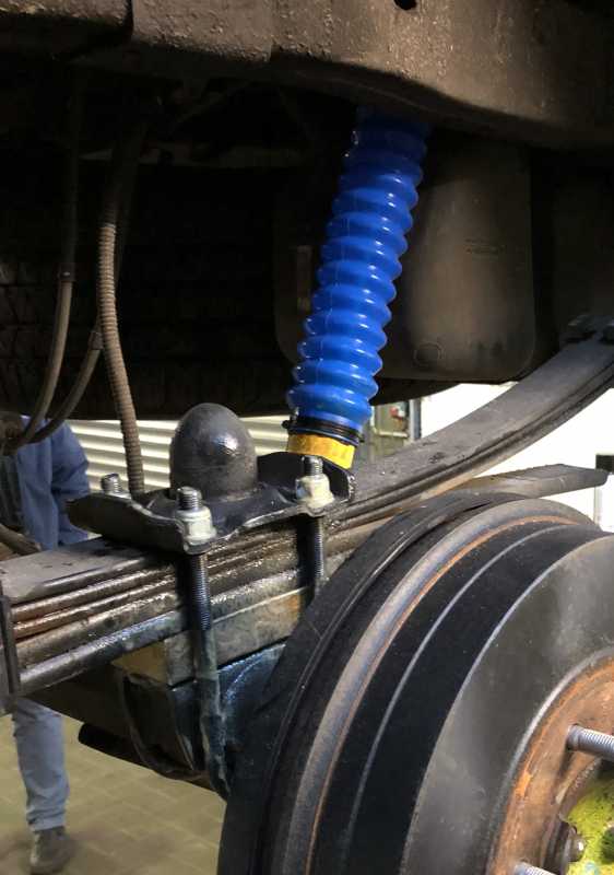

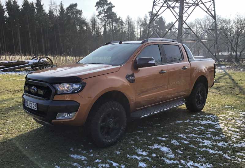

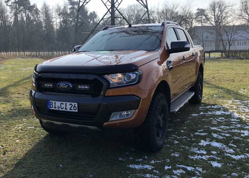

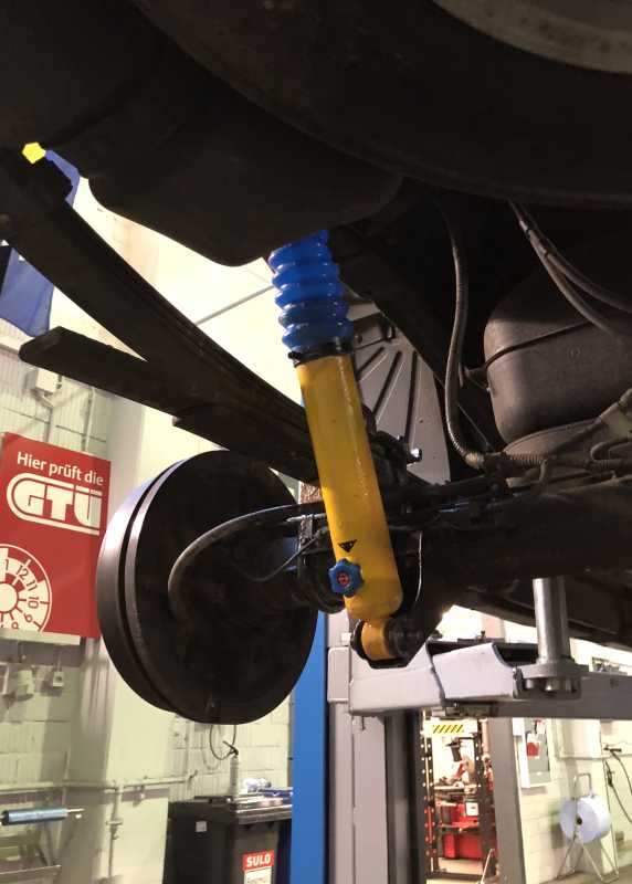

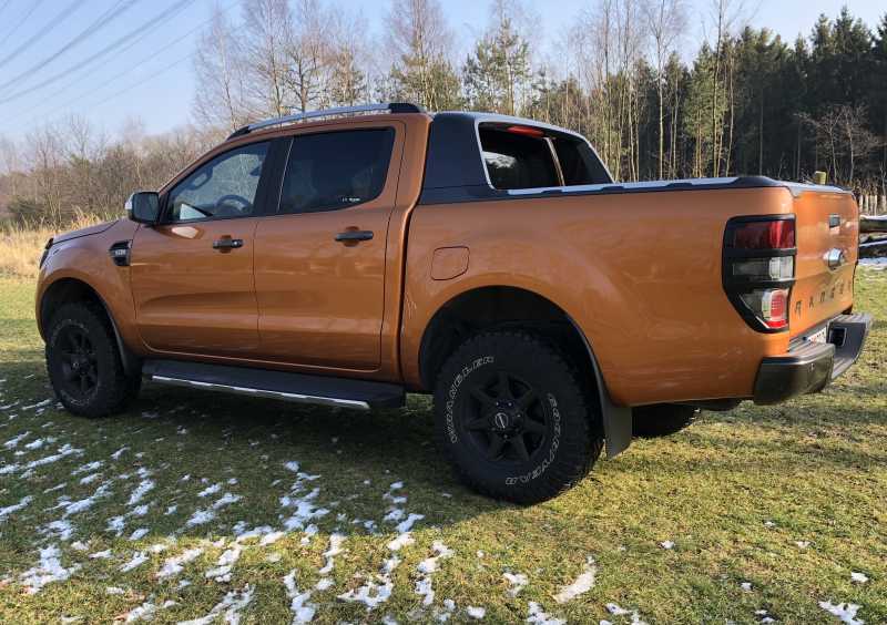

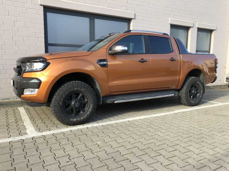

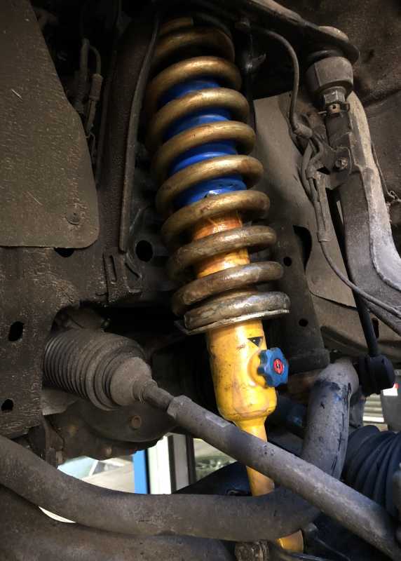

Will dann mal den aktuellen Stand präsentieren...
Höherlegung um 3cm mittel Eibach ProLift Kit in Verbindung mit längeren einstellbaren Profender Dämpfern.
Höherlegung vorne mittels längerer Feder und hinten mittels Distanzstück zwischen Achse und Federpaket.
In Verbindung mit den 265/75 R16 ist der Ranger nun insgesamt fast 5cm höher.

Passt alles sehr gut zusammen

11 Feb 2018 14:32 #104
Redneck antwortete auf Cip's Ranger 2.0
Ist super geworden! Das Plus an Höhe sieht man auf jeden Fall, gefällt mir!!!

11 Feb 2018 16:56 #105
von CrossCountry
reject the lesser evil but fight for the greater good
3.2 auto wildtrack 2017
LED Abblend- / Fernlicht / NSW; Hecklappendämpfer, Dotz ET24 16"; BFG KO2 265-16-75; Eibach/Profender mod.
CrossCountry antwortete auf Cip's Ranger 2.0
Glückwunsch Matthias,
besonders die Front und die Räder/Reifenkombination sehen stark aus! Saubere Arbeit.

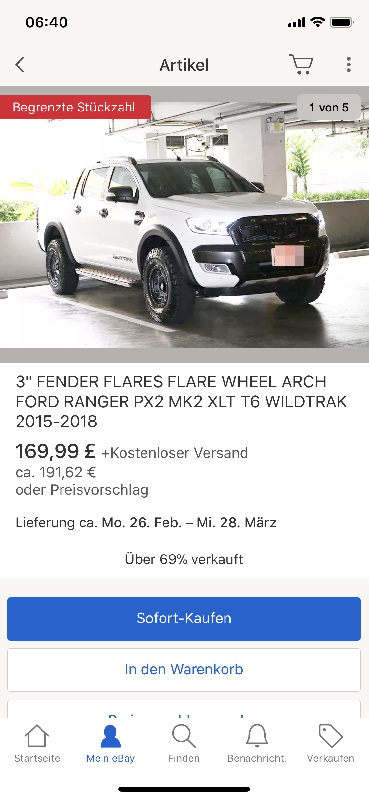

Nächste Projekt werden dann wohl 30er Spurplatten unter meinen ET40 Felgen (macht ET10) und diese Kotflügelverbreiterungen (wahrscheinlich Wildtrakgrey lackiert)
Die Kotflügelverbreiterungen verbreitern rund 25-30mm...
Sollte ja eigentlich reichen?!?
Will nicht solche Monsterverbreiterungen...

Wo hast du die denn aufgetan? Die sind ja mal dezent! Sehr schön!

Die gibt es recht günstig bei Ebay UK...
Kommen aber aus Thailand.
Haben in der Facebook Ranger Gruppe schon einige verbaut und sind mit der Qualität super zufrieden!
Werden nur geklebt und die originalen Plastikklipse zur Befestigung genutzt.
Kein Bohren und auch keine Metallklammern...

Genau diese interessieren mich auch.
Aus der eBay Seite werde ich nicht wirklich schlau.
Passen die auch an eine Extrakabine, Bj 2017?
Danke.

Die Radläufe sollten doch gleich sein, oder?
Wenn ja, dann passen die auch...
