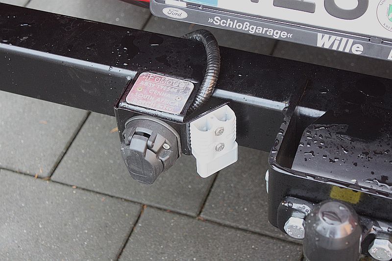

An der AHK habe ich eine Steckdose (Typ Anderson ) angebracht. Angeschlossen bzw installiert wird ab Montag geschehen. Diese Steckdose ist für mich ganz wichtig, hier wird die Kippvorrchtung des Anhängers versorgt. Weiterhin wird ein kleiner Kran damit betrieben.

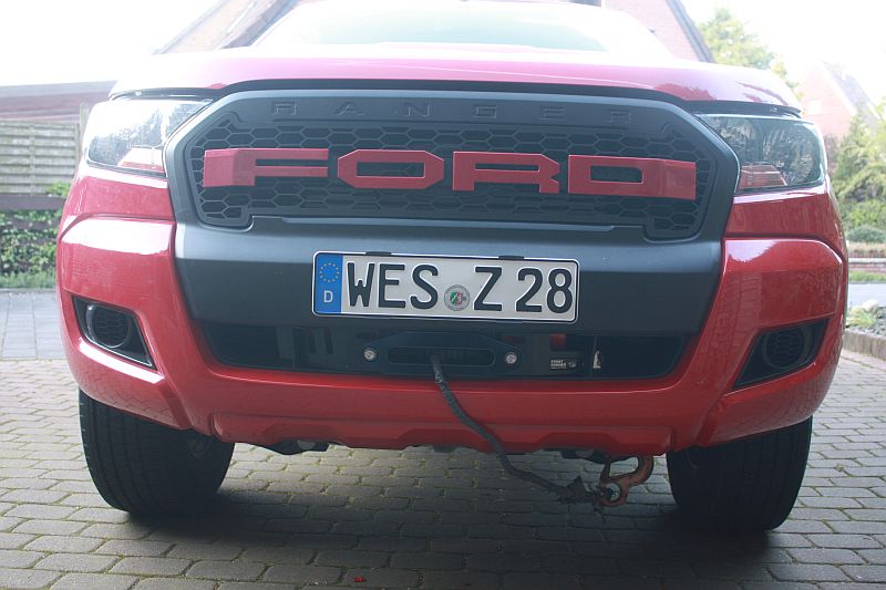

So, es ist vollbracht. Am Ostersamstag habe ich nun die Frontwinde montiert.
Der Windenträger ist von der Fa. Frontrunner. Die Winde aus der Bucht (5,9 to. ). Die Demontage der Frontschürze war etwas komplizierter wie ich dachte, aber es hat dann doch funktioniert. Die Montageanleitung von Frontrunner war sehr nützlich dabei. Der Anbau des Windenträgers ging problemlos alles passte.
Dann wurde die Winde temporär angeschlossen, um das Seil aufzuwickeln.
Beim Wiederanbau der Frontschürze traten dann die ersten "Problemchen" auf.
Das kleine schwarze Gitter (ganz unten in der Schürze) mußte abgeändert werden - es geht
hierbei um ca 20 mm.
Nun konnte die Schürze in die richtie Anbauposition gebracht werden. Was sich jetzt herausstellte war,
das Seilfenster kann nicht in den dafür vorgesehenen Löchern befestigt werden.
Zwei neue Löcher mussten hierfür gebohrt werden, was aber im Endeffekt nicht tragisch ist.
So sieht es nun nach Vollendung aus.
Hier sei aber noch darauf hingewiesen, das die mech. Nullstellung sich nicht mehr bedienen läßt.
1. der dafür zuständige Knebel läßt sich nicht um 180° drehen
2. wenn alle Grillteile montiert sind, kommt man an diesen Knebel nicht heran.
Aber ich kann damit leben.

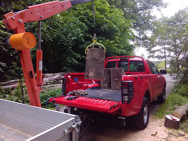

Da ja gerne Bilder angeschaut werden, möchte ich Euch mal ein paar von mir zeigen.

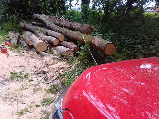

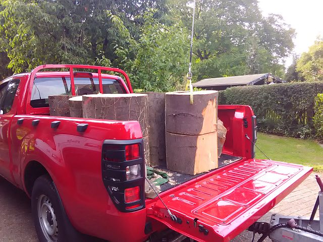

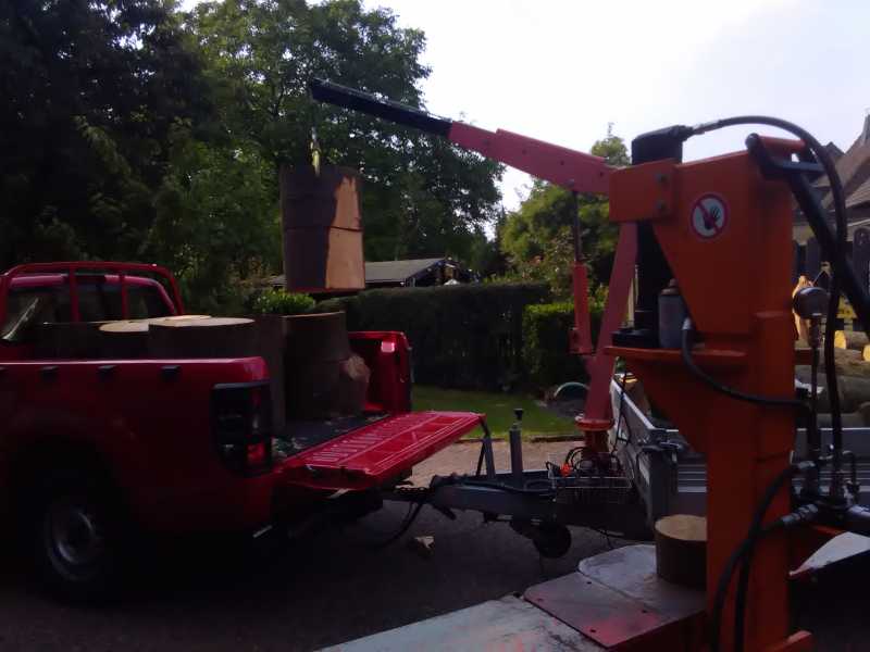

Beladung mit Kaminholz, so ein Klotz wiegt um die 120 kg, die man natürlich nicht allein heben kann!
hier mußte ein wenig vom Holz abgesägt werden, da sonst die Heckklappe nicht zu ging.
Ja, und dazu ist eine Winde zwingend erforderlich.
Anmerkung: da ich immer alleine bin, sind diese div. Helferlein für mich unverzichtbar.
Ich hoffe Ihr habt Spass beim Anschauen der Bilder!
Bis dahin Ziggi
