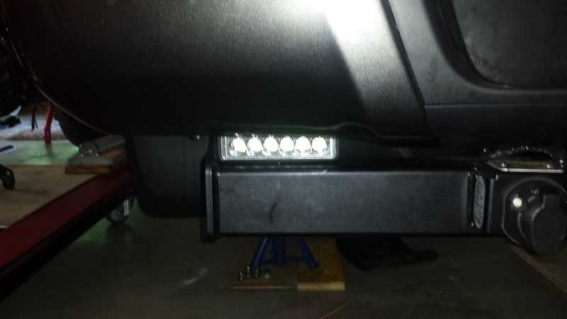

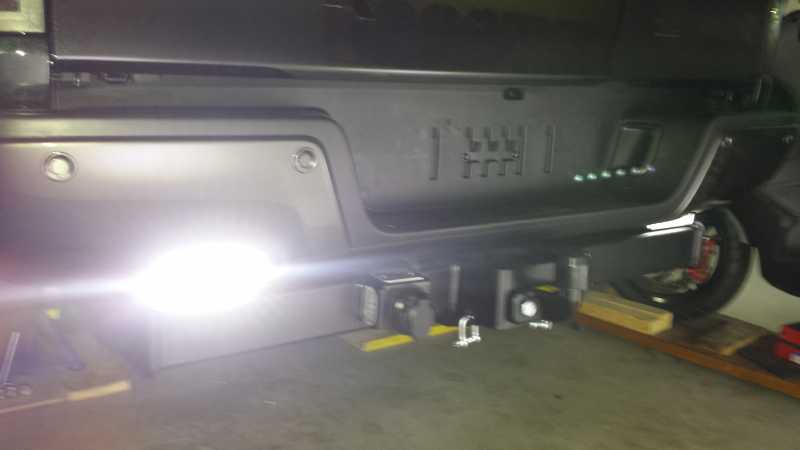

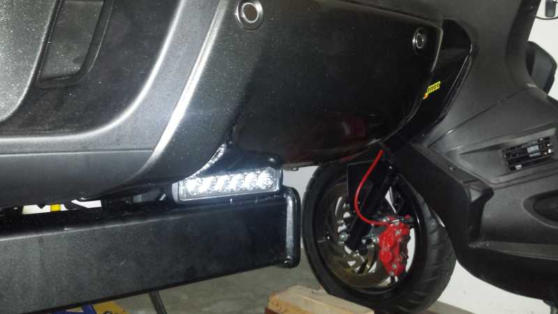

Heckklappen Pro Lift System verbaut.
Rückfahrscheinwerfer verbaut
Ladefläche Unterboden mit Reckhorn gedämpft.
Helix AAC.2 verbaut
Subwoofer verbaut
Eton Lautsprecher vorne und hinten verbaut
LED Ausstiegs Zusatzbeleuchtung verbaut
Dankeschön
Liegrü
Helix AAC.2 verbaut
Subwoofer verbaut
Dankeschön
Liegrü

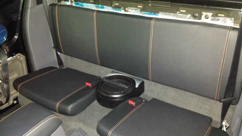

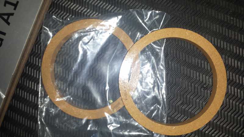

Hallo Schätzchen, hättest du ein paar mehr Informationen zu deinem Verbauten Sound - System ?
Ich finde den Klang soweit ok vom Original, die Lautstärke und Tiefe ist aber auf jeden Fall ausbaubar.
- schmätzchen
- Beiträge: 150
- Dank erhalten: 40
21 Mär 2017 12:22 - 20 Apr 2017 00:04 #26
von schmätzchen
Liegrü Wo
schmätzchen antwortete auf Donaucity Ranger
Keine Volltextzitate
Servus. .
Nun ja
Sämtliche nicht gedämmtem Metalloberflächen mit Reckhorn Alubutyl verklebt. Unter allen Teppichflächen.
Alles dabei ausgebaut.
Danach unter dem originalen Filzdämmstoff und Teppich zusätzlich 3cm Dämmvließ verbaut.
Türen mit MDF Distanzringen versehen und ETON 3 Ohm Lautsprecher verbaut.
Subwoofer mit Hi Lo Adapter angeschlossen. ..
Deine Frage zum Klang.
Der Unterschied ist wie Tag und Nacht....
Liegrü Wo
Servus. .
Nun ja
Liegrü Wo

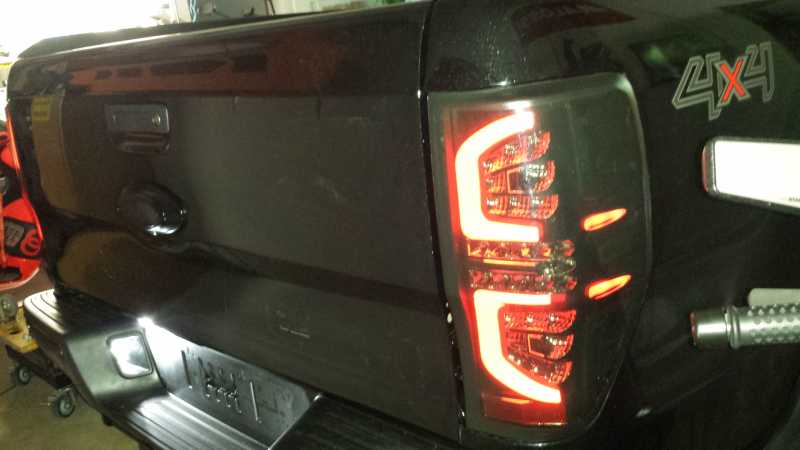

Schöne Scheinwerfer, aber ohne E-Nummer nehm ich an. Hab die auch schon gesehen.
