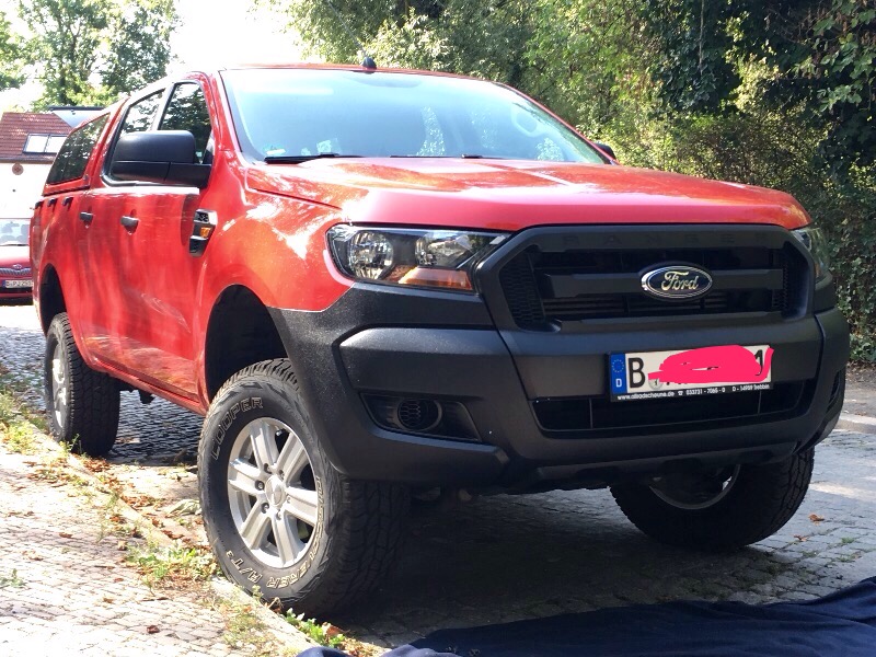

Hey, mal wieder eine kleine Veränderung... gerade die Dotz Dakar ET24 montieren lassen, zunächst mit den Toyo Open Country die vorher auf den Serien-Alus waren. Weitere Planung ist, die frei gewordenen Alus als WR Satz zu nutzen, dazu kommen im Herbst Cooper Weather Master WSC in Seriengröße 255/70/16 drauf.
Die Stahlfelgen werden sobald es die Hobby-Kasse hergibt mit entweder BFG AT KO2 oder Cooper ST MAXX in 245/75/16 bestückt. Bis dahin fahre ich die Toyos noch ein bisschen runter.
Ich habe mich bei den Dotz Dakar für das ganz klassische silber Finish entschieden und finde die Optik sehr gelungen
Anbei zwei Fotos, auf die Schnelle mit dem Telefon gemacht, ich reiche bei Gelegenheit bessere nach.
Stefan

Dotz Dakar sind schick! Ich würde an deiner Stelle trotzdem überlegen, die schwarz zu machen, da der Rest am Ranger auch schwarz ist. Hammerite eignet sich hervorragend dafür
Schicker, schnörkelloser Ranger, gefällt mir besser, als die motzigen WT's

Redneck antwortete auf Ranger: Feuerrotes Spielmobil
Servus!
Ich würde die ehrlich gesagt auch schwarz machen! Meine Nissan-Felgen am Toyota waren zuerst auch silber, jetzt schwarz, sieht viel besser aus! Und da Du ja schon viele schwarze Teile dran hast, würde ich alles rot/schwarz machen!

Hey Männer,
ja gut ich seh ein, über Geschmack lässt sich streiten
Ich hab auch lange überlegt ob schwarz oder silber, aber da ich für meinen schlichten XL eher den oldschool-look haben wollte habe ich mich ganz bewusst für silber entschieden... hätte ich schwarz haben wollen, gäbe es ja die Dakar auch ab Werk so zu bestellen.
In natura sieht der Rote mit den silbernen Dakar übrigens durchaus überzeugender aus als auf meinen miesen Handyfotos...
Beste Grüsse
Stefan

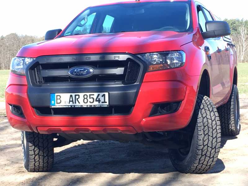

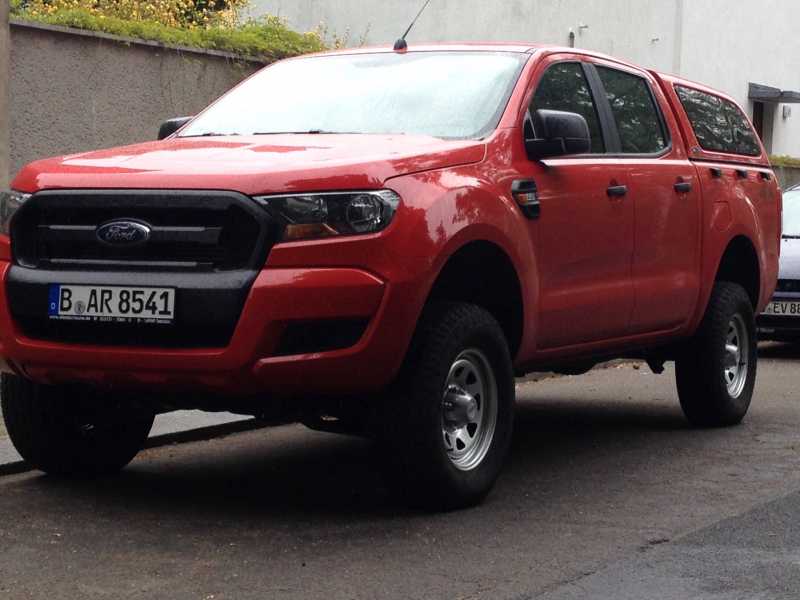

19 Mär 2018 16:15 #39
von Stefan L.
Stefan L. antwortete auf Ranger: Feuerrotes Spielmobil
Hey,
zum Frühjahr gab es neue Reifen, Cooper AT3 Sport (dazu berichte ich fortlaufend hier: pickuptrucks.de...39248 ), außerdem hab ich dem Dicken noch die kurze Dachantenne von Ford gegönnt.
Aktuelle Fotos:
Beste Grüße
Stefan
Aktuelle Fotos:
Beste Grüße
Stefan

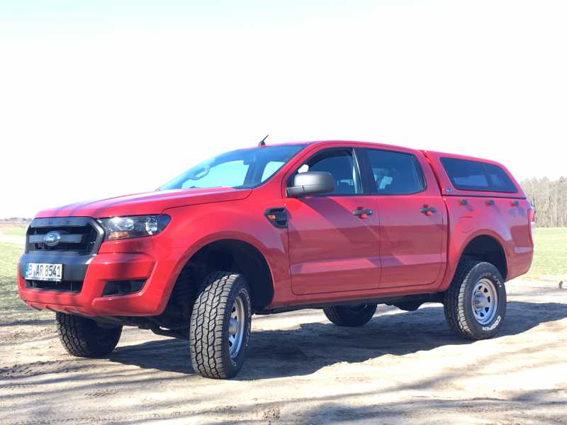

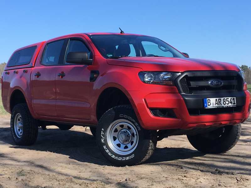

27 Aug 2018 20:00 #40
von Stefan L.
Mal wieder ein kleines Update, mein Stoßfänger hat eine Beschichtung mit Herculiner Spray bekommen, weitere Fotos und die Story dazu hier:
www.pickuptruck...45249
Außerdem ist die kurze Dachantenne wieder der langen gewichen. Jetzt hab ich auch wieder anständigen DAB Empfang...
Und für neuen Tüv musste ich mich von den Dotz Dakar trennen. Die Cooper AT3 fallen ziemlich breit aus, die hätte ich nur mit solchen 2cm Gummilippen an den Kotflügeln eingetragen bekommen. Das wollte ich nicht, also sind jetzt Dezent TJ 7x16 ET55 verbaut. Optisch erinnert das Ganze jetzt ein wenig an US Fullsize PU der 80er/90er Jahre. Viel Platz im Radhaus und eher schmale Spur. Mir gefällts richtig gut:)
Beste Grüße,
Stefan
Beste Grüße,
Stefan
