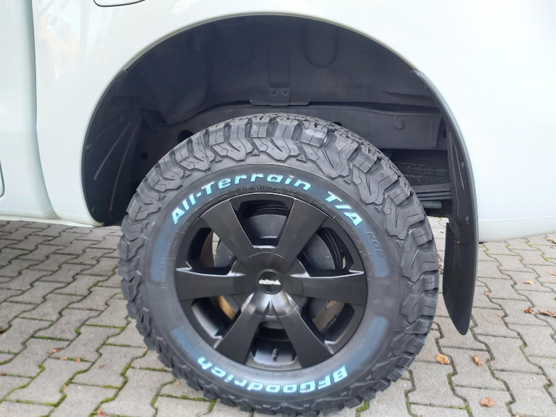

dann wurden die neuen aufgesteckt und die RDKS eingelesen. War überhaupt kein Problem

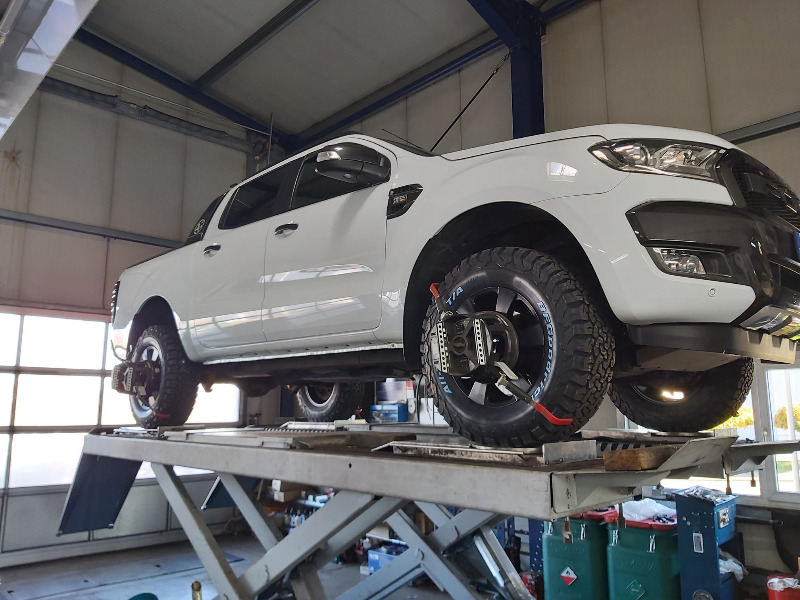

Dann ging es zur Achsvermessnung gleich auf die Nachbarbühne

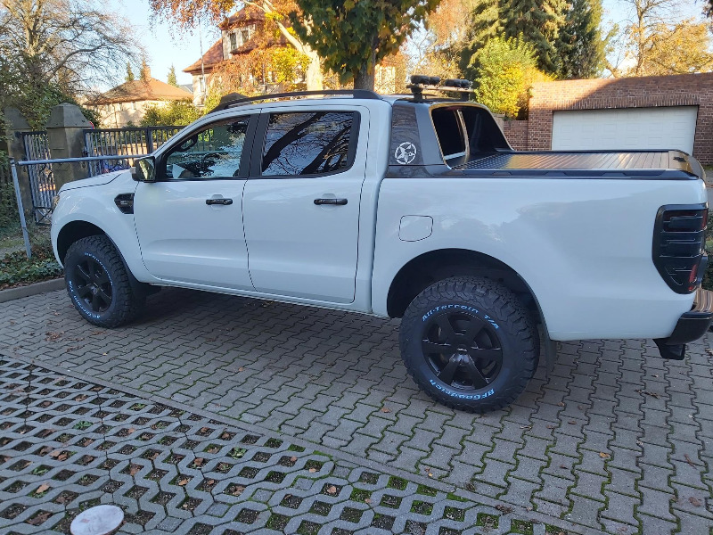

so sieht es nun jetzt aus.

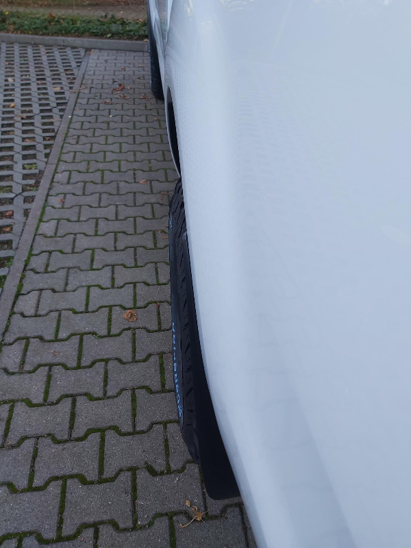

und sie stehen mit der Lauffläche nicht außerhalb der Radabdeckung

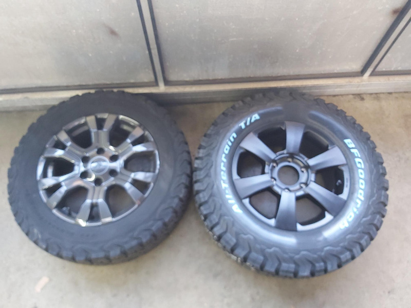

hier mal ein Unterschied zwischen den Rädern
