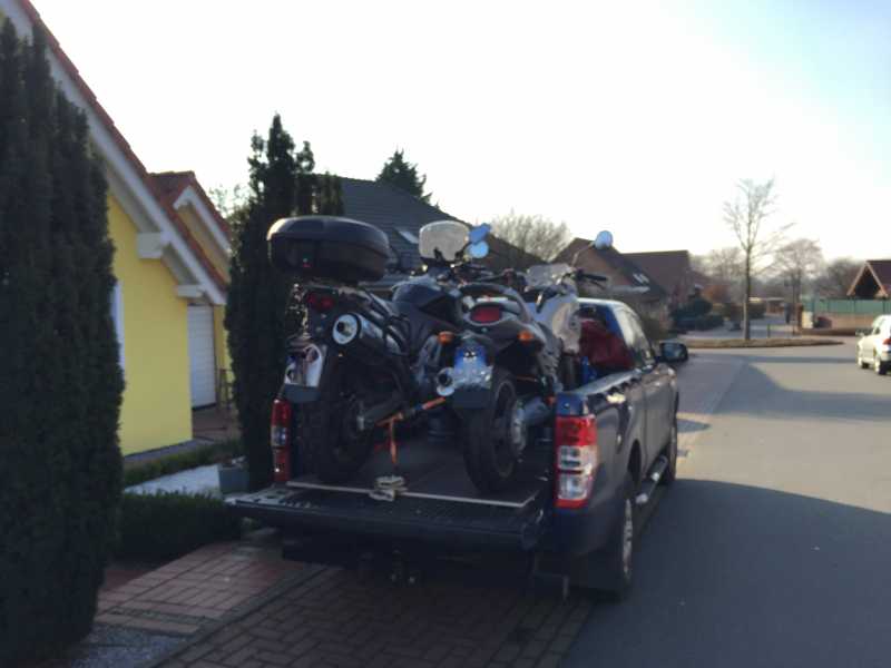

Nun fehlt nur noch das Nummernschild samt Halter.
Da würde ich ja gerne eine Minimallösung wählen.
Muss ich wirklich die Bremsleuchten etc mit anschließen?
Oder reicht ein Nummernschild und Licht fürs Schild?

Ob man wirklich, wie zB. bei RoadRanger angeboten, eine weitere Beleuchtung benötigt weiß ich nicht. Evtl. reichen ja auch Rückstrahler.
Ein ganzes Set von Anhängerleuchten ist sicher nicht richtig weil man dann viel zu viele Bremslichter hätte. Außerdem schaltet der Ranger dann womöglich in den Zugmodus. Das wäre ohne Anhänger auch nicht so klasse.
Eigentlich müssten die gleichen Regeln gelten die für die AHK Fahrradträger gelten.

Wofür hast Du denn die Siebdruckplatte da noch drunter liegen?
Thorvald schrieb: Aber irgendwo hab ich gelesen dass man beim Fahren mit geöffneter Klappe oben ein Zusatznummernschid anbringen muss.
Keine Ahnung wo Du das her hast?
Das Kennzeichen ist doch durch die Klappe nicht verdeckt,
es sei denn Du klappst die ganz nach unten.
Thorvald schrieb: Ob man wirklich, eine weitere Beleuchtung benötigt weiß ich nicht. Evtl. reichen ja auch Rückstrahler.
"Nach hinten darf die Ladung bis zu 1,5 m hinausragen,...
Ragt das äußerste Ende der Ladung mehr als 1 m über die Rückstrahler des Fahrzeugs nach hinten hinaus, so ist es kenntlich zu machen...
Wenn nötig (§ 17 Abs. 1), ist mindestens eine Leuchte mit rotem Licht an gleicher Stelle anzubringen, außerdem ein roter Rückstrahler nicht höher als 90 cm."
Quelle: www.fahrtipps.d...2.php
Trifft also bei Dir nicht zu, weil die Klappe nur 50cm nach hinten hinaus ragt.
Thorvald schrieb: Ein ganzes Set von Anhängerleuchten ist sicher nicht richtig weil man dann viel zu viele Bremslichter hätte.
Mal abgesehen davon, dass Du das Set nicht benötigst,
wieso zu viele Bremslichter?
2 am Auto +drittes und 2 zusätzliche sind doch in Ordnung.
Das beste Beispiel hast Du ja mit dem AHK Fahrradträger selbst schon angesprochen.

Außerdem rollt es sich besser als auf den ollen Rillen von der Wanne.
Außerdem ist die Wanne bei Feuchtigkeit bescheiden glatt.
Die raue Seite der siebdruckplatte ist da angenehmer.
Hab heute auch gleich mal auf der öffentlichen Waage gestanden,
2540 kg mit den Mopeds.

Wenn dann die Mopeds zum Transport mittels Spangurte abgespant werden, drückt sich das Hinterrad in die Kunststoffverkleidung der Heckklappe. Das gibt dann Verformung (kann sich wider geben).
Die Platte (bei mir sind es Standschienen) verhindern den Punktkontakt!
