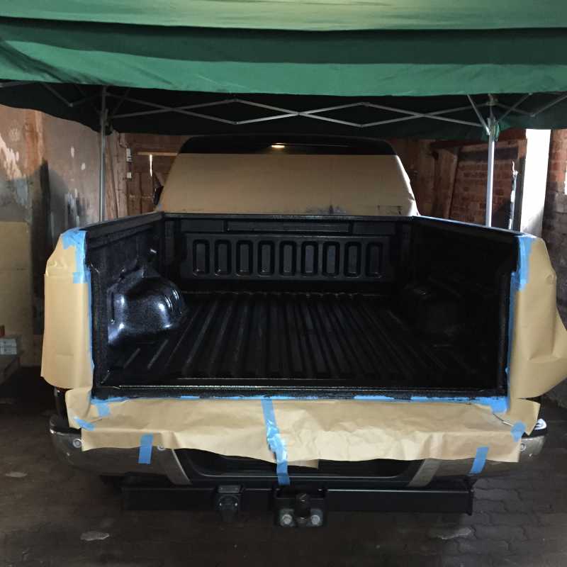

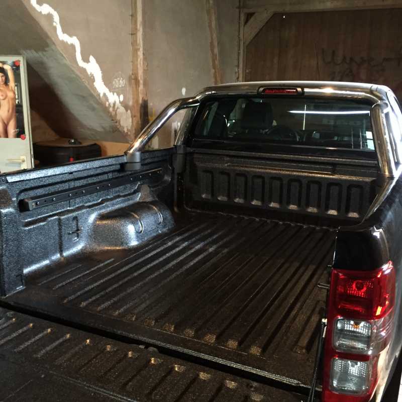

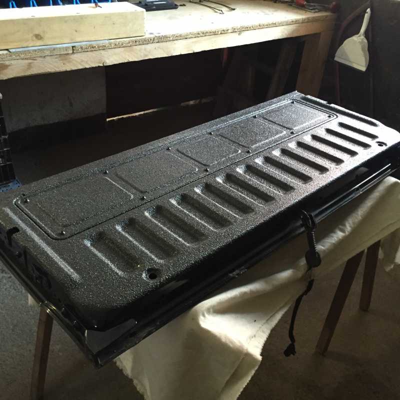

wenn ich deine heckklappe so sehe, schaut das nach gesprüht und nicht nach gepinselt/-rollt aus!? ist das so??

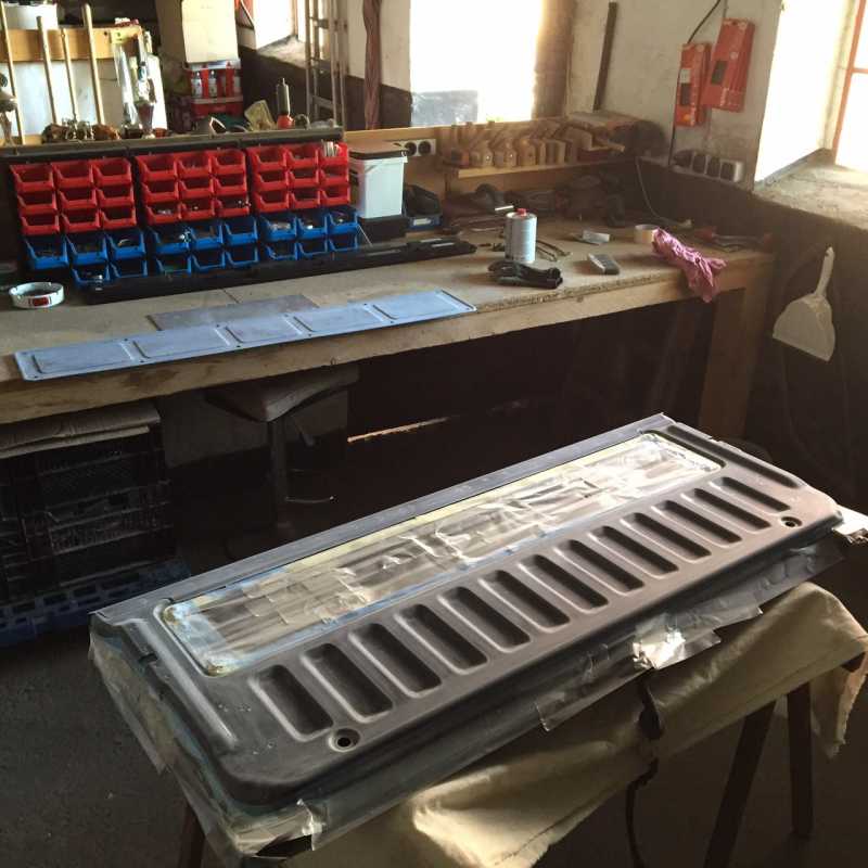

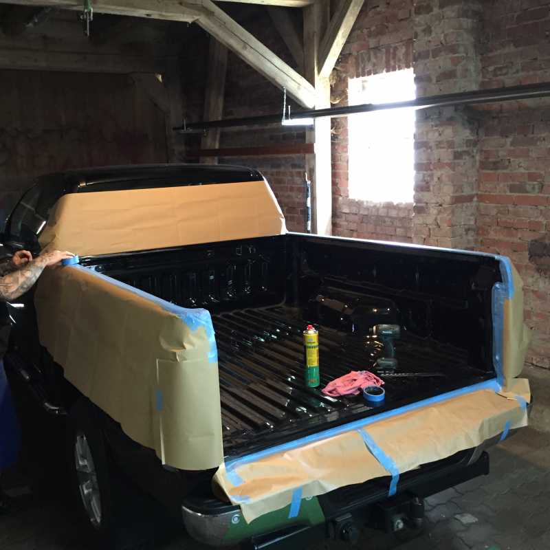

Nein ist nicht so twomax
Bei meiner Ladefläche habe ich noch klassisch nur die Ecken getupft und den Rest gerollt, dabei ist dann mal aufgefallen das sich das Granulat im Herculiner in diesen Maler abstreifwannen sehr schnell absetzt, und das Endergebnis nicht so schön gleichmäßig ist.
Meinen Bügel habe ich dann schon nur noch getupft mit dem Pinsel,
Die Ladefläche und Klappe von Chrashbandit haben wir nur getupft und dann mit der Rolle wegen der gleichmäßigen Strucktur drüber, somit ist das Ergebnis einfach Besser, den Herculiner haben wir direkt aus dem Topf gestrichen und alle 5 min. mal frisch aufgerührt.

NICHT ÜBEL! für tupfen und rolle. so eine ähnliche struktur hab ich (allerdings mit raptorliner) mit sprühen erreich.
allerdings ist mir da ein fehlerchen unterlaufen, der laut den bildern euch auch unterlaufen währ!
