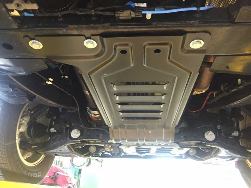

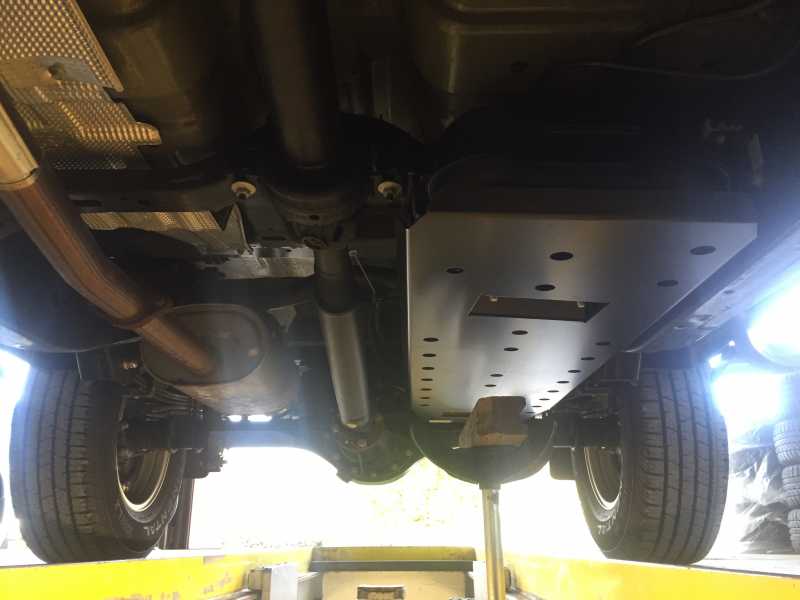

Schutz für Motor und Getriebe (die vorderen drei Teile): 211,- Euro
Tankschutz: 126,- Euro
Schutz Verteilergetriebe (fehlt bei Lyric): 34,65 Euro
4x Sechskantschraube inkl. U-Scheiben für Montage Schutzverteilergetriebe: 8,66 Euro
Will man den Schutz für das Verteilergetriebe nicht montieren, so benötigt man trotzdem 2 Sechskantschrauben, da das obige Kit davon ausgeht, dass dieser montiert ist somit 2 Schrauben beim Montagematerial fehlen.
Bei mir passte leider der Tankschutz nicht an die originalen Haltbeänder, bei diesen musste ich die Löscher zur Befestigung auf 10mm aufbohren.

Das Sheriff Set ersetzt alle Teile außer den Schutz für das Verteilergetriebe und hat zusätzlich noch den Getriebeschutz. Den Schutz für das Verteilergetriebe musst du also separat bestellen, Teilenummer lt. Rechnung 01729473.
