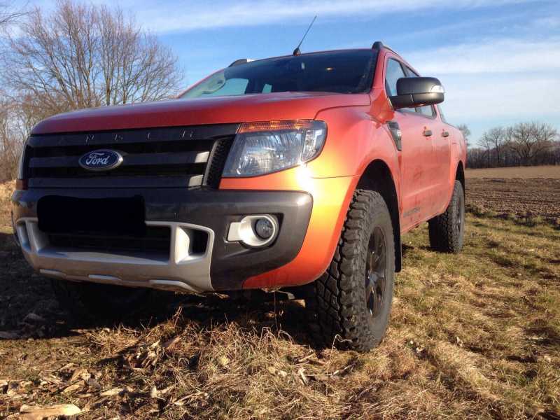

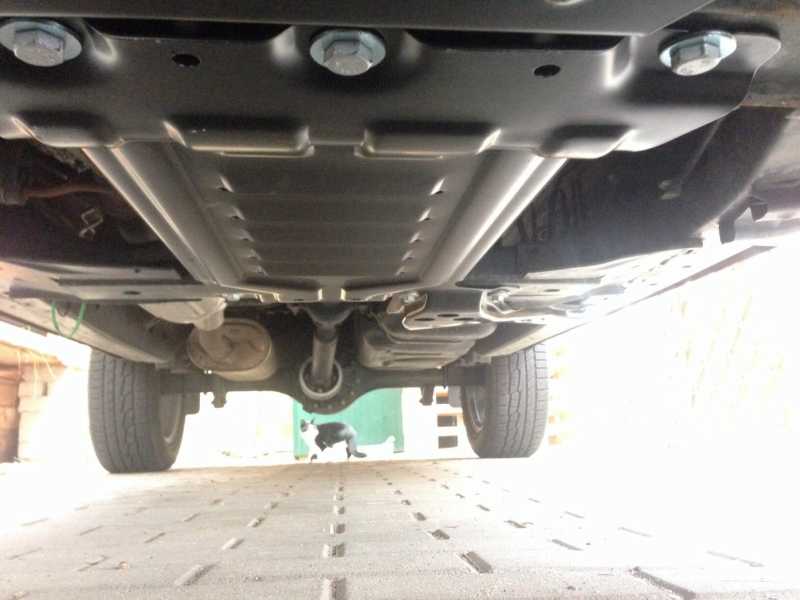

Ich habe auch wieder etwas gebastelt. Demontiert wurde die vordere Lippe sowie die Trittbretter. Der Ranger sieht damit viel höher aus. Ebenso habe ich den Sheriff Unterfahrschutz vom Ford Zubehör montiert. Entgegen des Textes im Katalog ist sämtliches Montagezubehör dabei. Es fehlen lediglich 4 Schrauben für den Getriebeschutz, da dieser mit dem Schutz vom Verteilergetriebe montiert wird. Nur leider ist dieser in Deutschland nicht Serie. Also habe ich das Blech auch noch gekauft sowie 4 Schrauben dazu.
Den Tankschutz habe ich noch nicht montiert da man dazu eine Bühne braucht. Es müssen die Haltebänder demontiert und Halter für den Tankschutz eingesetzt werden. Das kommt also noch sobald meine Werkstatt etwas Luft hat damit wir das gemeinsam einbauen können.
Die ersten Fotos:
Motorschutz vorn
Getriebeschutz
Verteilergetriebe und Getriebeschutz
Die ersten Fotos:
Motorschutz vorn
Getriebeschutz

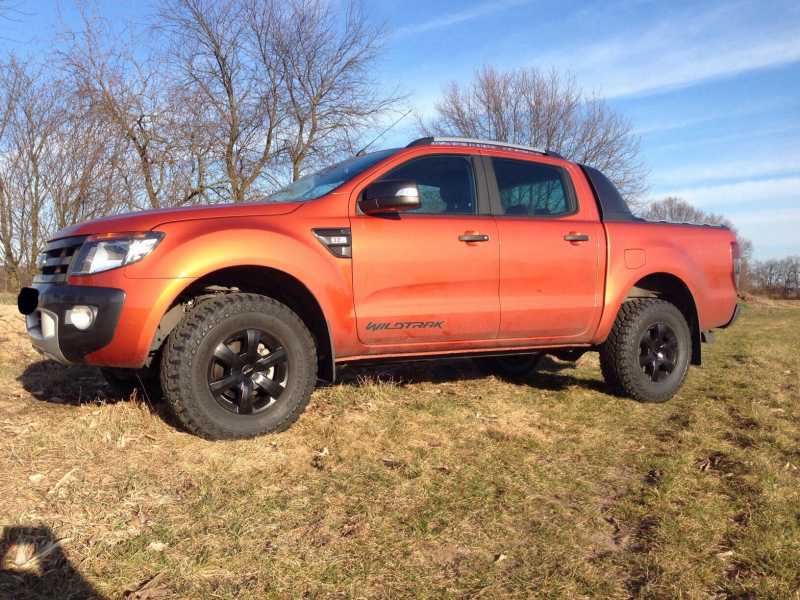

Ich habe mich auch endlich für Felgen und Reifen entschieden. Geworden sind es die Delta WP black in 7,5x16 mit 265/75R16 Cooper Discoverer S/T Maxx.
Somit habe ich gegenüber Serie ca. 2cm mehr Luft unter dem Differential und mit den Reifen eine recht brachiale Optik. Erkauft wird dies durch Mehrverbrauch sowie einem spürbaren Verlust an Dynamik beim Beschleunigen. Den Verbrauch werde ich ermitteln und bei Bedarf bekannt geben.
Das Ersatzrad wird jetzt auch noch umgerüstet, Felge und Reifen liegen bereits da.
Da ich etwas angeschlagen bin durch eine hartnäckige Erkältung habe ich nur kurz Fotos mit dem Handy gemacht.

Spürbarer Verlust an Dynamik? Sauber...! Hätt ich bei dem Drehmoment nicht gedacht...

Ja, aber das ist auch einfach erklärbar. Der Reifen hat fast 4cm mehr Durchmesser, damit kommt mehr Masse vom Radmittelpunkt weg und man braucht mehr Leistung um die Räder in Bewegung zu setzen. Dazu kommt dann noch das hohe Gewicht der Reifen. Ein Reifen wiegt ca. 24,5kg! Die Felge ca. 11,8kg. Also hat man ein Radgewicht von ca. 36,5kg inkl. Auswuchtgewichte etc.. Das merkt man schon. Das hohe Drehmoment von ca. 450Nm bei 1500U/min hilft aber schon damit es nicht schlimm wird. Der 3.2 er hat ja eh, ebenso wie auch der 2.2er, eine sehr schöne Drehmomentkurve und fährt deshalb ja so komfortabel.
Bei der Montage hat der Kollege ganz schön geschwitzt. Teilweise waren Unwuchten von 160g im Reifen! Selbst durch Gegendrehen des Reifens auf der Felge war da teilweise nicht viel zu machen. Evtl. wären Wuchtperlen mal eine Überlegung Wert.
