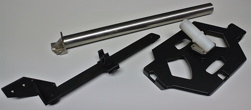

Der Halter besteht aus drei Teilen.

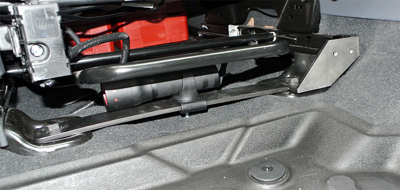

Dem Grundträger, der maßgeschneidert ist und zwischen die Sitzschienen vom Beifahrersitz geschraubt wird, ist eine Schweißkonstruktion aus 5mm Edelstahl. Der Grundträger bleibt dauerhaft montiert. Die Herausforderung ist hierbei eine möglichst große Verwindungssteifigkeit und eine große Auflagefläche an den Sitzschienen zu realisieren. Das wird zur besonderen Herausforderung weil Ford an den Schienen keine gerade Kante und keinen rechten Winkel realisiert hat. Messen ist fast nicht möglich. Wenn man keine Stabilität verschenken möchte hilft nur – einbauen – ausbauen – nacharbeiten – und von vorne …
:keule:
Das zweite Bauteil ist ein zölliges Edelstahl Rohr, mit einem ca. 20 Quadratzentimeter großer Flansch, der mit 2 M6 Schrauben am entsprechenden Gegenstück des Grundträgers verschraubt werden kann. Der Flansch ist ein Winkeleisen, das erst durch eine Versteifung gesichert werden darf, wenn das Rohr in die Senkrechte gebogen ist. Wer glaubt, daß die Sitzschienen parallel zur Straßen verlaufen irrt gewaltig.
:whistle:
Zuletzt haben wir noch ein schräg angeschnittenes Drehteil aus Kunststoff, das mit Übergangspassung im Edelstahlrohr sitzt und sich sehr schwergängig drehen läßt. Sollte das irgendwann ausleiern, werde ich eine Rändelschraube zum Feststellen in das Rohr integrieren. An die angeschnittene Schräge wird jetzt der gekaufte Halter für das Tablet befestigt. Da diese Befestigungsplatte mindestens bei Brodit für alle Geräte identisch ist, bin ich hier „zukunftssicher“.
Jetzt noch ein Bild von den Einzelteilen und dann ist für heute Schluß. Bilder vom eingebauten Halter mache ich wenn es aufhört zu regnen.

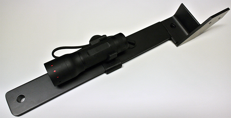

PS: am Grundträger habe ich noch einen Taschenlampenhalter abgebracht. Ich will ja keinen Platz verschwenden.

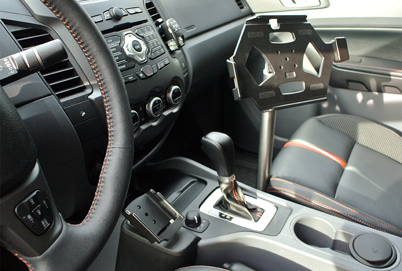

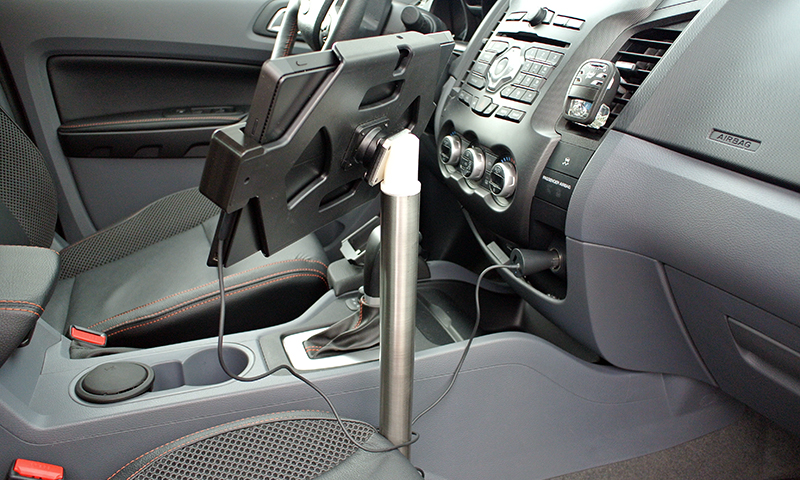

Und jetzt Die Bilder vom Einbau
Jetzt fehlt mir nur noch eine gute Idee für einen GPS-Maus Halter :(

Ich denke das du das so nicht lassen kannst . Die massiven Stange mit dem Tabletthalter ist so genau in dem weg den der Beifahrer in Richtung Airbag hat wenn es mal einen Unfall gibt.
Der Halter müsste mehr über der Mittelkonsole sein um da Platz zu haben .
Eventuell die gerade Stange etwas schräg stellen oder eine Rundung verpassen.
Aber ansonsten sieht das gut aus .

Ralph schrieb: Ich denke das du das so nicht lassen kannst . Die massiven Stange mit dem Tabletthalter ist so genau in dem weg den der Beifahrer in Richtung Airbag hat wenn es mal einen Unfall gibt.
Da hast du schon ein wenig Recht. Zum TÜV fahre ich so nicht (deshalb auch die Anforderung "leicht rückstandsfrei entfernbar".
Außerdem arbeite ich tatsächlich schon an einem verbesserten Rohr. Ich will Halter für GPS-Maus und USB-Festplatte integrieren. Auch der Kabelsalat soll nach innen verlegt werden. Bei dieser Gelegenheit werde ich auch deine Anregungen überdenken. Vielleicht baue ich ein Verbindungselement aus Kunststoff ein, das als "Sollbruchstelle" ausgelegt ist.
