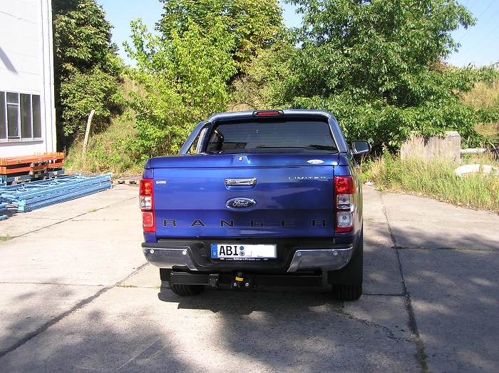

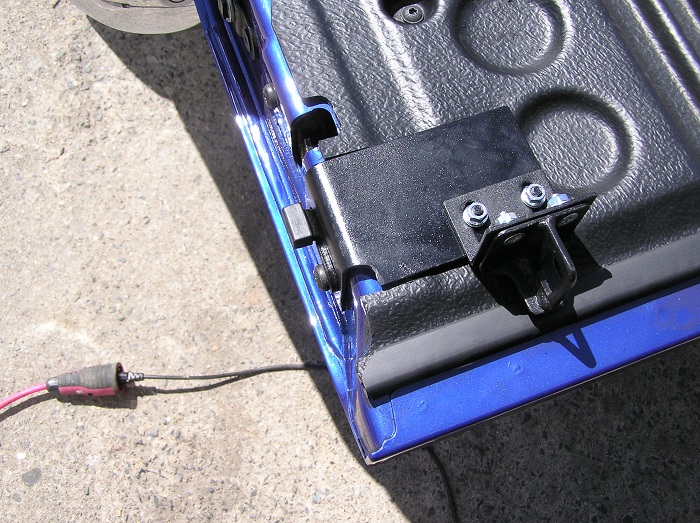

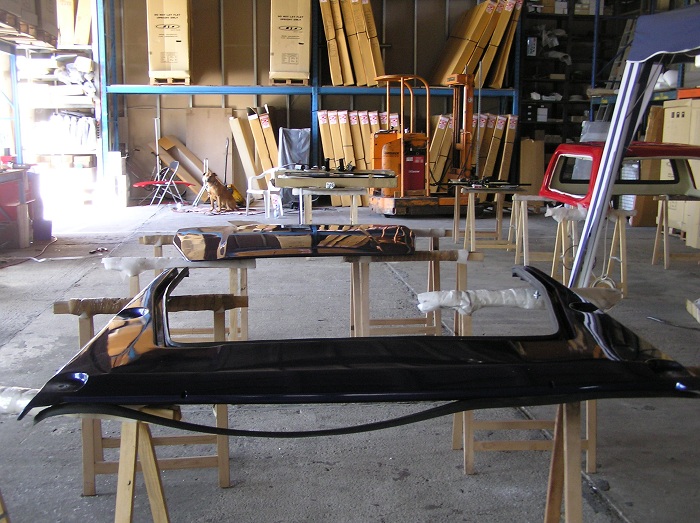

Moin Leute,
.. Heute war der groooße Tag. Ich habe mein TopUp-Cover bekommen und auch bei Fibertec montieren lassen. Dabei durfte ich gelegentlich ein paar Bilder machen welche ich euch nicht vorenthalten möchte. Ich hoffe mann kann anhand der Bilder den Aufbau grob nachvollziehen.
als erstes musste der Bügel runter und dann ging es schon los

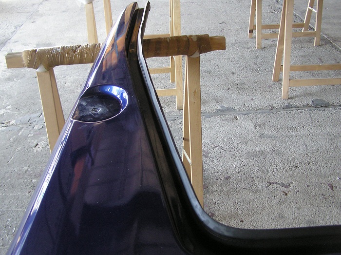

... und weiter gehts..

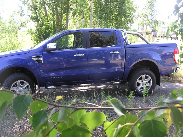

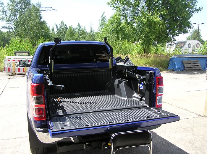

so, nun nachdem alles vorbereitet ist, wird der Rahmen und die Klappe aufgesetzt und verschraubt. Die eigentliche Arbeit beginnt aber erst jetzt - das Ausrichten. Es gibt laut Aussage, 24 Punkte wo was eingestellt werden kann, was schon beim Zusammenbau des Trägersystems berücksichtig werden sollte.
Wenn das alles geschaft ist, wird nochmal das Blechle polliert und fertig.
mein Fazit: Beim Aufbau dieses TopUp sollte mann sich unbedingt mit der Materie auskennen und das richtige Werkzeug zur Verfügung haben. Ich selber währe damit nie zurecht gekommen. Was von den beiden Mitarbeitern geleistet wurde steht für mich in keinem Verhältnis zu den 120,- € Montagepreis wobei das Porto beim Versand schon 90,- € beträgt. Wie gesagt, ich war froh es nicht per Versand bestellt zu haben.
.. und so steht er jetzt da, der Dicke..
Gruss Frank
