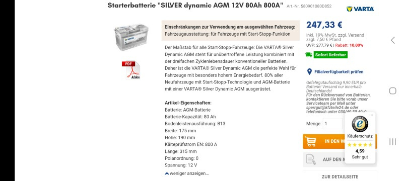

Guten Tag ,
ich habe Schwierigkeiten eine neue Startebatterie zu finden.
Verbaut ist ein mit 86AH und cca von 810.
Das Problem bereitet das geringe Einbaumaß von ca. 30 x 17 cm Grundfläche (eventuell ist da noch etwas Spielraum)
Wer von euch weiß Rat ?
viele Grüße
Newbie
viele Grüße
Newbie

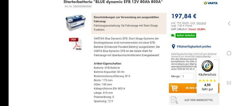

Mit den mitsubishi Angaben ist es etwas schwer eine passende startbatterie zu finden.
Ich könnte dir jetztauf die schnelle die folgenden Batterien empfehlen, wobei es sich aber nur um Beispiele handelt. Für die Suche im Netz nach batterie-findern oder kfz Portalen kanst du bei der fahrzeugsuch auch KBA 2 1 und 2.2 atrenativ 1727 - AGB eingeben um nach Batterien zu suchen (Fiat Fullback - Schwestermodel vom L200)

Hallo, ich würde die Silver Dynamic nehmen, ist die bessere von beiden.
Mfg Iron

Guten Morgen !
Kurze Rückmeldung : Es ist die Silver (s.o.) geworden .
Ich habe die jetzt seit ca. 2 Wochen und endlich funktioniert das Start/Stop-System permanent
Vielen Dank für eure Hilfe !
