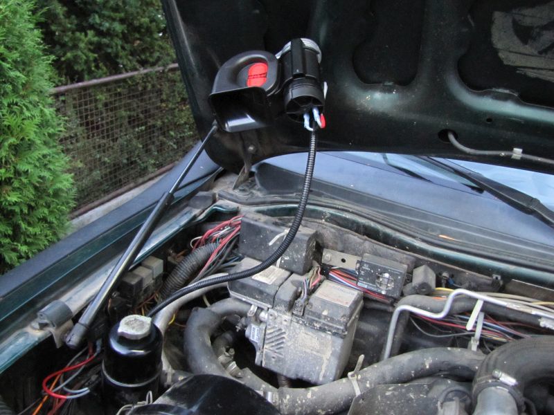

nachdem mein Ranger vor ein paar Wochen schon ein Truck Horn bekommen hat, wünschte sich nun mein L200 auch so eine geile Tröte.
Da kaum noch Platz im wassergeschützten Bereich des Motorraums ist habe ich sie an die Motorhaube gebaut. So ist sie beim Luftfilterwechsel nicht hinderlich:
