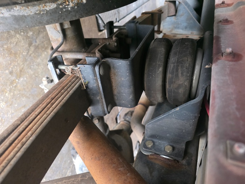

Hallo, ich habe ein US Import ,BJ 1983 dieser hat hinten zusätzlich ein Airride zum Niveauausgleich nachgerüstet. Dieses muss ich jetzt entfernen . Leider Wurde die Gummianschläge am Rahmen entfernt, und warscheinlich gehört da ja auch ein Gegenstück an die Achse wo das Gummi Aufschlägt. Kann mir evt jemand Fotos zeigen wie das Original aussehen soll, evtl auch Masse von dem Anschlaggummi oben?

07 Apr 2026 00:52 - 07 Apr 2026 00:54 #5 von Bajuffe
Es ist ein c20 mit nur Heckantrieb , 8 Loch Felgen , Blattfedern , muss nochmal nachschauen, aber da der Luftbalg (der ja weg kommen soll )seitlich am rahmen und unten auf dem Federpacket montiert ist , vermute ich das der Gummipuffer hinter dem federpacket runterkommen wird , schaue mir das morgen nochmal an .

07 Apr 2026 19:41 #6 von Oggi
Ich sehe eine üble Bastelarbeit eines Fahrwerks , das definitiv nicht verkehrstauglich ist!
Wer zur Hölle hat denn das verbrochen? Was steckt hinter der schiefen U-Scheibe?
Der hat ja gar keine Ahnung vom Schrauben! Egal....!
Bild hab ich jetzt, die Antworten auch und die Feder ist über der HA montiert.
Ich frag meinen Spezl nochmal, aber soweit ich das sehe,
dürfte anstatt dem oberen Halter der originale Gummianschlag mit Gummi montiert sein.
Schau mer ma, ich melde mich....
Grüße, Oggi

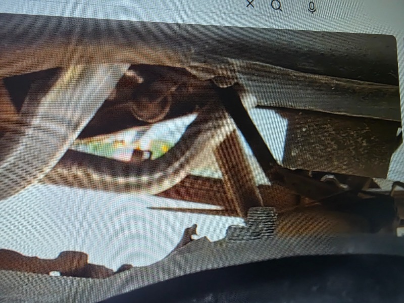

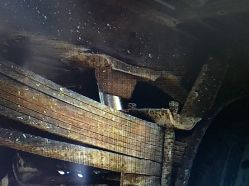

07 Apr 2026 21:53 #7 von Oggi
Also....
Laut meinem Spezl ist der originale Gummipuffer an einem Blechhalter von unten am Rahmen genietet(?)
und hat als Gegenkontakt das runde Achsrohr.
Seiner Meinung nach als Neuteil hier eher schwer zu bekommen, er wüßte nicht wo.
In USA vielleicht neu, hier vielleicht über einen Schlachtwagen.
Grüße, Oggi
11 Apr 2026 18:22 - 11 Apr 2026 18:41 #8 von Bajuffe
Ja genau scheint genietet zu sein, habe bei Montagevideos für solche Airride gesehen das die die Abflexen, und bei meinem stehen noch kleine Metallstummel.
Wäre schön zu wissen wie hoch ein solcher Anschlag komplett ( Bügel mit Gummi) ist , da es im Zubehör (Lkw usw) verschiedene universelle Gummis gibt, da wäre sicherlich etwas passendes zu Finden, aber dafür müsste ich die nötige Länge wissen.
