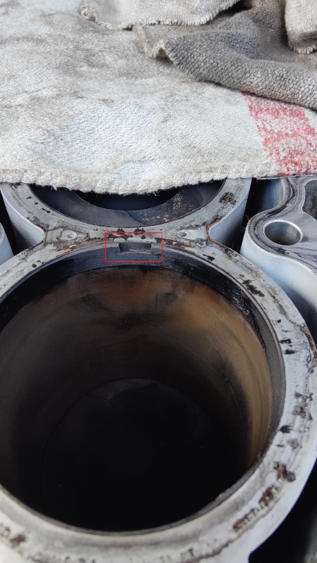

Hallo, ich halte es kurz, Wahrscheinlicher Zusammenhang:
August 2025 Rückfahrt aus dem Urlaub: Wassertemperatur von 4 auf 5 auf 6 auf 4 auf 6 Kästchen usw. gesprungen, Kühlwasser aus dem Überlauf raus gedrückt. Neue Viskokupplung, Thermostat und Kühlerdeckel, CO Test negativ (keine Abgase im Kühlkreislauf)
September 2025: wieder überhitzt, neue Kühler - der alte war zugesetzt
Ostern 2026: Motor überhitzt wieder, Kühlwasser wieder rausgedrückt - Verdacht auf Zylinderkopfdichtung. Motor geöffnet und bei Zylinder 1 ist ein Teil der Zylinderlaufwand rausgebrochen, dadurch konnte die Zylinderkopfdichtung nicht mehr richtig abdichten.
Zum Glück haben wir die Garantieerweiterung abgeschlossen, Das spart einige tausend €.
Neuer Motor laut Mitsubishi Werkstatt 12000€, also nur Motor ohne Einbau.
Austausch defekter Teile oder komplett neuer Motor wären ähnliche Kosten geworden. Ein komplett neuer Motor war da die bessere Wahl.

So einen Schaden habe ich auch noch nicht gesehen und ich begutachte jede Woche einige Motoren.
Ich halte da durchaus einen Fertigungsfehler für möglich.
Der Motor hatte schon lange ne undichte Kopfdichtung.
Büchse ausgebrochen und vom Steg flächig abgehoben, wie man an den Reibspuren sieht.
Kolben wird abgebrannt sein, so wie ich die Aluabbrandspuren deute.
Da war klar ein neuer Shortblock fällig.
