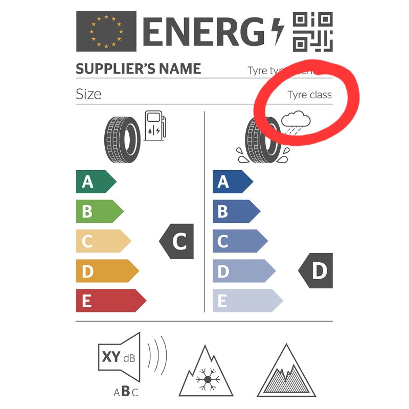

28 Feb 2022 09:14 #13
von Fullback@911
Fullback@911 antwortete auf Mit den Reifendaten verwirrt
Wenn du das C1 (bei reifen 1 uns 3) oder C2 (bei reifen 2) das hinter der reifengröße steht meinst ( was ich rot umrandet habe) wird es sich um eine bezeichnung handeln die vom hersteller kommt.
Was genau damit gemeint ist weiss ich leider nicht, habe aber auch noch nie nach dem EU-Reifenlble meine reifen gekauft.

Das darf aber herzlichst ignoriert werden. MTs wären sonst ja gar nicht möglich....

07 Mär 2022 13:07 #15
von Floppyk
Floppyk antwortete auf Mit den Reifendaten verwirrt
Ich war heute beim Reifenhändler und beim TÜV. Beide haben diese Buchstabenkombination in Verbindung mit diesen Reifen noch nie gesehen. Der Reifenhändler sagte sogar, es gibt keine H-Reifen als Transporterreifen mit "C" Kennung. TÜV sagte, soll ich ignorieren, zumal er auch bei den serienmäßigen Dunlop Grantrek geschaut hatte und er dort auch keine C bzw. EL für Extra Load finden konnte.

07 Mär 2022 18:15 #17
von Floppyk
Mit der Reifenbindung ist aber was anderes gemeint. Das wurde früher bei den Motorrädern gemacht, dass diese dann nur ein ganz bestimmtes Fabrikat einer Marke fahren durften.
Hier geht es ja um eine Type bzw. Reifeneigenschaft. Das ist bei Transportern auch so eingetragen. Hier passt das nicht und steht auch im Widerspruch, weil ja auch "C1" - also PKW Reifen vermerkt ist.
Wie auch immer, ich muss nun einen für mich sinnvollen Kompromiss finden, denn alle AT-Reifen sind eben nicht "der" Universalreifen.für Alles.
