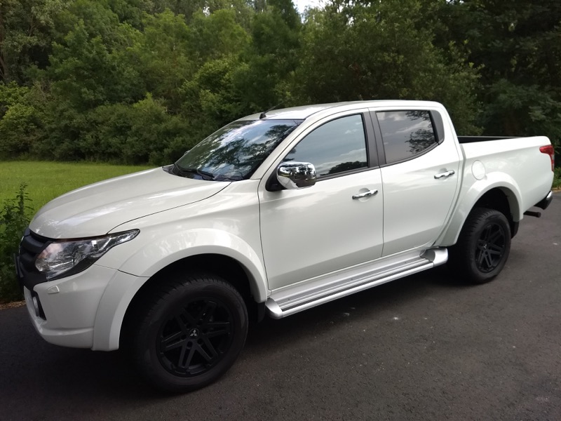

Ich kann nächste Woche endlich meinen L200 vom Händler abholen. Ist ein Vorführfahrzeug aus 2018 mit < 100km aufm Tacho. Freu mich wie ein Schneekönig drauf
Jetzt hat der ja die 285 50 R18 Räder drauf, die sind zwar sehr schick aber mir würden Stahlfelgen besser gefallen und die sind sicher auch was robuster.
Daher bin ich auf die Dotz Dakar gestossen, die ja auch einige hier im Forum fahren.
Allerdings steht jetzt im Gutachten der Felgen unter Auflagen: bis ABE e1*2007/46*1397*02 - beim mir im Fz. Schein steht allerdings die ABE e1*2007/46*1397*03.
Im Konfigurator auf der Dotz Seite werden mir die Dakar auch nicht angezeigt wenn ich meine HSN und TSN eingebe.
Heisst das jetzt ich darf die Felgen auf meinem L200 gar nicht fahren, das wäre total ärgerlich

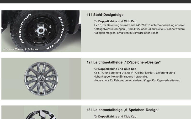

Lustigerweise hat Mitsubishi im Zubehörprogramm von Februar eine "Stahl-Designfelge" die der Dakar sehr ähnlich sieht
Die ist aber nicht mehr lieferbar, jedenfalls nicht die Teilenr. aus der Preisliste, Z5715006-FN. Lieferbar ist nur noch die Z5715006 (also ohne FN).
Was der Unterschied ist, wie die aussieht und ob man die auch nehmen kann, wusste der Händler nicht. Mitsu Kundenservice hat auf die Anfrage vor gut 2 Wochen bisher nicht reagiert...

Hej Chris,C_Becker schrieb: ...eine "Stahl-Designfelge" die der Dakar sehr ähnlich sieht
das ist die Dotz-Felge!
