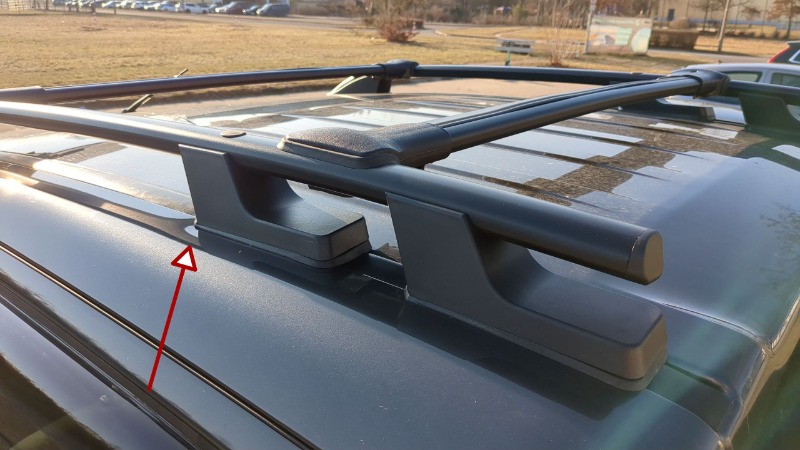

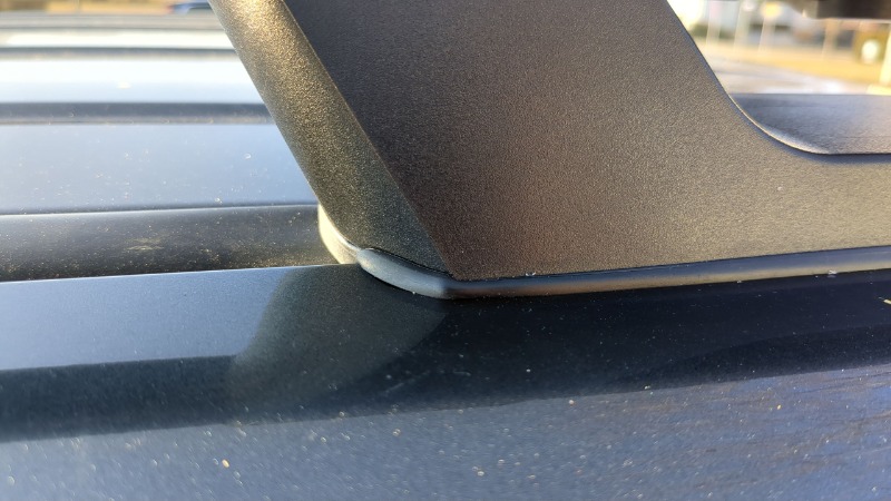

Das Produkt ist das hier:
https://www.ebay.de/itm/202332965648

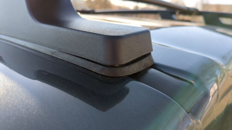

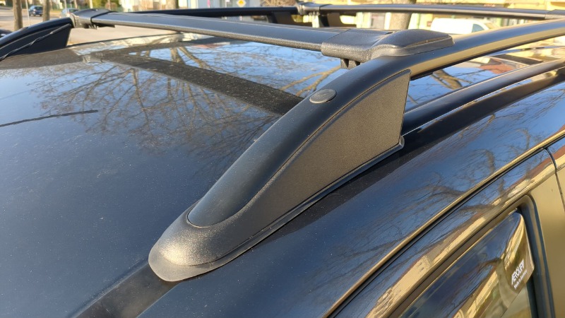

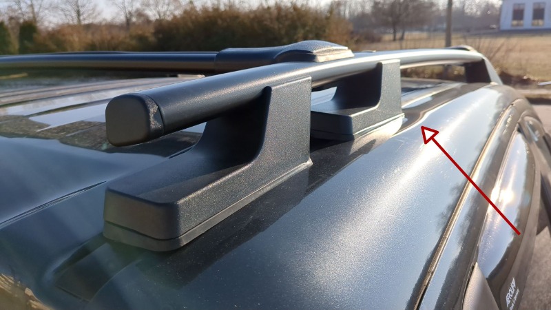

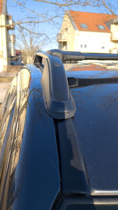

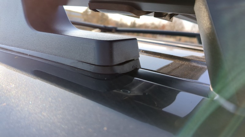

So, Bilder sagen mehr als 1000 Worte.
Ich habe mal die Stellen fotografiert, die eben nicht so 100% passen.
Die Pfeile deuten dabei auf die Stellen, wo sich sogar das Blech verzogen hat, weil man laut Anleitung mit 10Nm anziehen soll und der Druck nur vorne an den Füßen ausgeübt wird, nicht auf der vollen Fläche.
Bei der Montage würde ich jetzt ein paar Dinge anders machen:
- nur mit 5 Nm anziehen, reicht auch
- unbedingt Sechskantinnenschlüssel mit Kopf verwenden, weil man beim Festziehen der Schraube an dem Zwischenstück nichts sieht und ganz schön fummeln muss (hab ich keine Bilder parat, sieht man in der Anleitung aber)
- bei Plus-Geraden arbeiten
Achso: ich habe die Querträger vermutlich falsch herum angebaut (sieht man auf den Fotos nicht). Denn ab 90 km/h wird es echt laut auf dem Dach, ich vermute weil die dünne Seite in Fahrtrichtung zeigt und das dicke Ende Richtung Heck zeigt. Hinterher fiel mir ein, dass es bei meinem Jeep Thule-Trägern genau anders herum war. Muss ich noch umbauen und dann erneut schauen, ob es weiterhin so laut ist.
Bei weiteren Fragen gerne melden.

Ich hatte mit dem Träger die gleichen Probleme. Auch schöne Dellen ins Dach gedrückt. Die Passgenauigkeit ist total schlecht. Ich habe damals noch versucht die Füße etwas anzupassen, nachdem ich versucht hatte, den Hersteller zu kontaktieren. Der hat sich damals nicht mehr gemeldet.
Ich habe dann den Träger in die Tonne geschmissen und die Thule Querträger geholt.
Lehrgeld bezahlt... Wer billig kauft, kauft zweimal.
