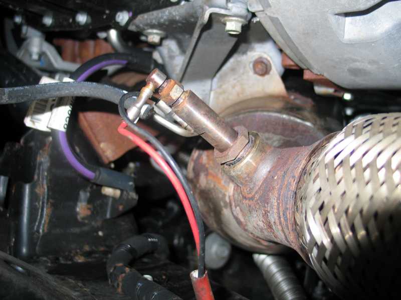

Hallo Wolf,
kannst Du mir denn mal bitte erklären wie Diesel ins Motoröl kommen soll, wenn doch die Einspitzung direkt vor dem DPF liegt ?
Der Abgasstrom nimmt doch alles mit in Richtung DPF ...
Oder liegt der Einspritzpunkt höher und über das AGR Ventil kommt Diesel zurück in den Verbrennungsraum.
Irgendwie fehlt mir da das Verständnis für die Technik
Danke und Gruß Andreas

- wolfson
- Beiträge: 52
Das ist m. W. die Crux: es wird i. d. R. keine separate Einspritzdüse vor dem DPF verwendet, sondern es findet eine Nacheinspritzung in den Brennraum statt - ist für den Hersteller billiger als eine weitere Düse plus Dieselleitung etc. Der Diesel kann sich an der Zylinderwand niederschlagen und an den Kolbenringen vorbei in den Kurbelwellensumpf gelangen, wo er sich eben mit dem Öl vermengt.Hallimasch schrieb: wenn doch die Einspitzung direkt vor dem DPF liegt?
Die Mehrkosten durch Ölverdünnung usw. trägt ja der Kunde und nicht der Hersteller, also alles in Ordnung (für den Hersteller).
Sorry für die späte Antwort, bin nicht sehr oft hier (habe ja auch noch keinen Pickup)
Hier ist der Ranger wesentlich besser, der hat eine eigene Einspritzdüse / Glühkerze und Pumpe für den Kram ...
- wolfson
- Beiträge: 52
Das freut mich zu hören - hast Du zu fällig eine Idee, wer der Hersteller der Anlage oder zumindest des DPF ist? Das Problem Ölverdünnung sollte der Ford damit jedenfalls nicht haben!Hallimasch schrieb: der hat eine eigene Einspritzdüse / Glühkerze und Pumpe
Danke für das Bild,
wolf
