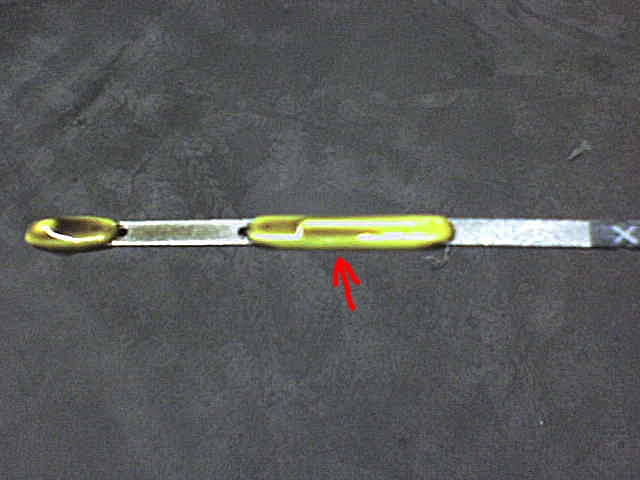

Da der Herr von ISUZU mir mailte, dass ISUZU Deutschland empfiehlt, in den Motor nur noch 5,7 Liter Öl (ohne Inhalt Ölfilter) zu fahren, gab ich bei meiner Werkstatt 6 Liter ab und die haben sie laut Meister auch eingefüllt. Ja, was soll ich sagen, als ich heute im abgekühlten Zustand den Peilstab herauszog, waren dort plötzlich 2,5 cm mehr Öl abzulesen, als der Stand eigentlich hätte sein müssen! Der Meister versicherte mir, dass er kontrolliert hatte und der Ölstand gestern nur wenig über >minimal< war. Ich habe dazu meine eigenen Gedanken, ihr könnt euch auch welche machen.
Ich glaube, dass das alte Öl nicht vollständig aus der Ölwanne abgelaufen ist. Vielleicht stand der Bock nicht gerade? Oder sonstwas... Beim L-200 war es damals auch so, dass, wenn der Schrauber das Öl abließ, immer noch ca. 400-600 ml drin waren, die erst abflossen, wenn man das Fahrzeug hinten leicht abgehoben hat. Vielleicht ist das beim D-Max auch so, denn anders kann ich mir das nicht erklären. Laut Bedienanleitung hat der Motor ein Öl-Fassungsvermögen komplett von 7,3 Litern. ISUZU schrieb mir ja, dass ich nur noch 5,7 Liter + Ölfilter (das mag was bei 500 ml sein) auffüllen sollte. 6 Liter frisches Öl wurden aufgefüllt, aber wenn man den Ölstand mal herunter rechnet, sind bei 2,5 cm zu viel am Peilstab dann ca. 1 Komma Nochwas Liter mehr drin, als angesagt. Das könnte wohl noch was vom alten Öl gewesen sein...
Vorher war 5- W 30 drin, ich habe 5- W 40 für den Ölwechsel in der Werkstatt gekauft. Das gibt wohl jetzt ne schöne Mischung.Man soll ja verschiedene Viskositäten nicht zusammen kippen...
Na ja, ich habe vorhin bei mir auf der Arbeit mit nem Ölabsauger den Liter wieder rausgeholt, jetzt stimmt der Ölstand am Peilstab, dass nur der untere gelbe Gnubbel mit Öl bedeckt ist. Alles muss man selber machen.
